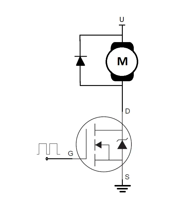

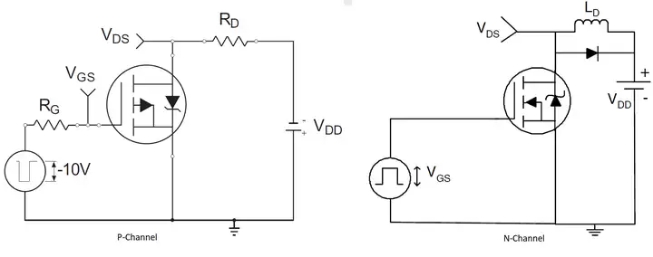

1.有刷电机驱动电路
有刷电机是电机里面最简单,也是历史最悠久的一种,到现在仍然广泛应用于各个领域。他的控制很简单,在电机的两个电极加正向电压,则正向旋转,如果加反向电压,则旋转方向也反过来。电机的转速可以通过控制加在电极上的电压来调节。

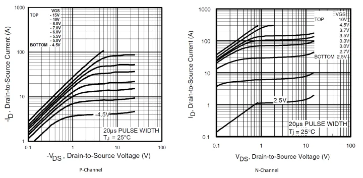

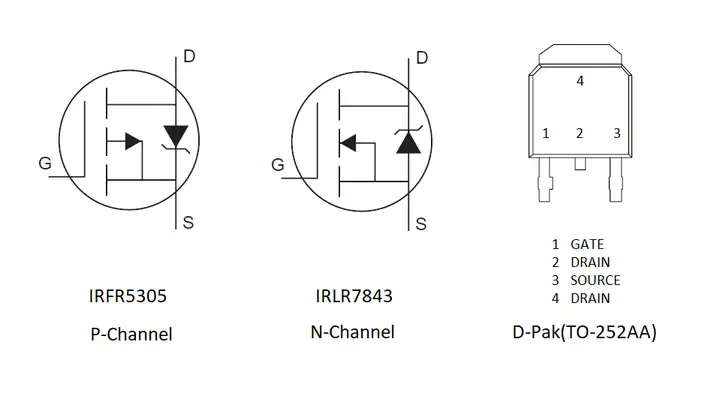

在电机控制电路中最常用的器件就是 MOS 管了。可以分为两个大的类型:P 沟道 MOS 和 N 沟道 MOS。MOS 管可以简单的理解为一个自来水阀门,Gate 是控制端,调节 Drain 和 Source 端之间流过的电流大小。
下面是两种 MOS 的典型用法。P 沟道的 MOS 一般 S 接电源正极,然后 Vgs 需要一个负电压来打开电流通道,而 N 沟道的 S 极一般接电源的负极,Vgs 需要一个正电压来打开电流通道。
资料来源于 IOR 公司数据手册
我们先从一个最简单的驱动电路开始。单片机控制 MOS 管栅极为高时,电流从电源经过电机和 MOS 管到地。当栅极为低时,MOS 管断开,此时电机线圈内的电流继续通过续流二极管回流电机的正极。我们通过调节栅极控制端的PWM占空比,就可以控制电机的转速。

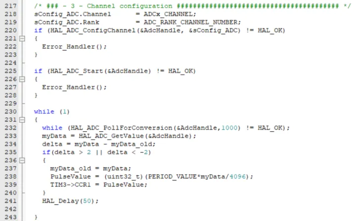

3.代码
我们在下面这个工程的基础上修改来实现用一个可调电阻控制PWM占空比,来控制电机的转速。
STM32Cube_FW_F0_V1.11.0ProjectsSTM32F030R8-NucleoExamplesTIMTIM_PWMOutputMDK-ARMProject.uvprojx
这个工程默认使用TIM3模块输出4路PWM,我们可以只保留其中一路。
然后把ADC采样的代码添加进来:
Step 1:
stm32f0xx_hal_conf.h
#define HAL_ADC_MODULE_ENABLED
Step 2:

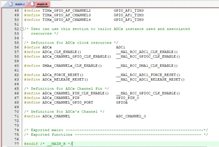

main.h
添加ADC相关宏定义
Step 3:

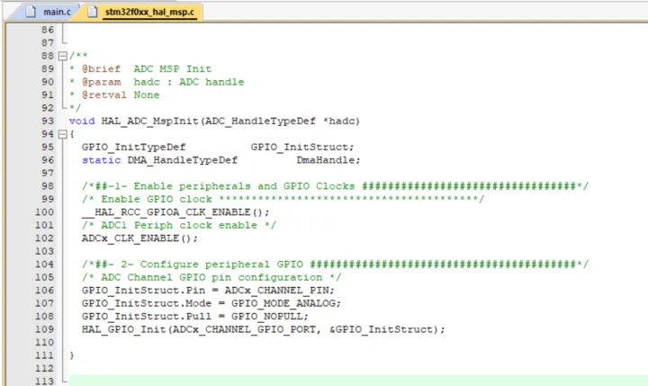

stm32f0xx_hal_msp.c
添加ADC使用的引脚的初始化代码

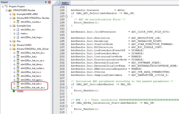

Step 4:
把ADC的驱动文件添加进工程,在主程序初始化ADC。
Step 5:
读取 ADC 的值,写入 TIM 的 CCR 寄存器,观察 PWM 占空比的变化。根据电机的特性,还可能需要改变 PWM 的周期。
