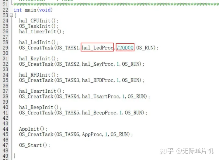

5.无际原创的程序架构
做了单片机开发10几年,终于轮到我装逼了,如果是我,我肯定用自己写的轮询架构去实现。
比如说上面hal_LedProc这个任务,不管我要定时多长时间去执行,我只需要修改一个数值就可以。
比如2小时换算成ms就是7200000ms,任务Tick的时间是10ms,如果想让hal_LedProc任务2小时执行一次,那就设置成72000方可实现。
定时时间到了以后,需要执行什么程序,直接放在hal_LedProc函数里即可,这就很舒服…
