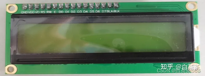

2.2.2LCD1602液晶显示
在考虑了多种显示器件之后,打算使用LCD1602进行系统功能信息的显示,价格比较实惠也容易买得到。可以显示两行信息,每行可显示16个字符,但不能很好的显示图形和汉字。系统设计所需要显示的内容能用英文字母和数字进行表示,能满足设计要求,因此使用LCD1602足矣。现在通常使用有16 x 1、16 x 2、20 x 2和40 x 2等模块。1602字符型液晶显示器实物如图2-4如下。

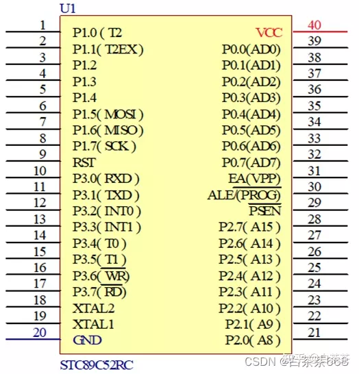

2.2.3STC89C52RC单片机
STC89C52RC是宏晶科技有限公司生产的低功耗、高性能8位CMOS微控制器,内置8KB可编程闪存。STC89C52RC采用传统的MCS-51核心,但是进行了许多改进,使得其具有传统51微控制器所没有的功能。单片机包括8位智能处理器和系统内的可编程闪存,STC89C52RC为多个控制应用系统提供灵活高效的解决方案。STC89C52RC具有可以降低到0Hz的静态逻辑操作,并且支持两种可编程节能模式。在待机状态下,即使CPU不工作,RAM、定时器/计数器、串行端口和中断也可以继续操作。在电源切断保护模式中,存储RAM的内容,冻结振荡器,在下一次中断或硬件复位之前停止微控制器的所有操作。最大工作频率为35MHz,可从6T/12T中选择。其引脚图如图2-5所示。

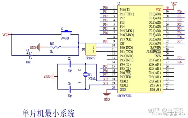

3.1.1单片机最小系统电路
单片机最小系统,也称最小应用系统,它是指由最少元件组成能使单片机正常得到工作的系统。它由电源、复位、时钟电路三部分构成。电路如图3-1所示。
图3-1单片机最小系统
电源电路:作为电子元器件,单片机也是需要供电的。单片机供电有一个范围,此次设计使用的STC89C52单片机,它一般使用5V电源。在使用的时候,用USB接口把5V直流电源接入电路中,接入一个自锁开关,它用于系统电源的开启与关闭。5V电源电路图如图3-2所示。
图3-2电源电路
复位电路:对于任何的一个电子设计,复位端是必须要有的,复位顾名思义就是使得单片机回到初始的状态。此次的外部复位是外接与单片机复位端口(RST)的复位电路提供的。接入一个下拉电阻,电路中电阻的作用是控制复位的时间,而电容只有在上电的那一刻起作用,电容充电的瞬间有电流(电容充电时间与电阻、电容的值成正比),复位端口会有高电平,充电结束时复位端口会变为低电平。
时钟电路:单片机正常工作是需要一个时钟的,因此需要在晶振引脚外接一个晶振。单片机有两个引脚为外部晶振的输入口,晶振的两端接这两个I/O口。把晶振直接的连接在I/O口上会导致系统工作不稳定,因为在晶振启振一瞬间会产生电感,为了消除电感带来的干扰,可分别在晶振的两端接电容到地,这两个电容取值在10~33P之间即可,从而让晶振工作的时候更加稳定。
3.1.2LCD1602显示电路
LCD是并行传输,数据端口与单片机P0的I/O端口相连用于数据的传输,数据/命令选择RS利用单片机I/O进行控制,读/写选择接电源地线(为高电平时是“读”状态,为低电平时是“写”状态),本次只需要把内容进行“写”的操作。通过单片机的I/O端对LCD使能端E进行控制。LCD1602电路连接如图3-3所示。
