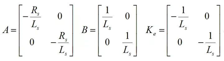

永磁同步电机滑膜变结构的无感FOC控制,主要是从两个方面出发来设计的:(1)永磁同步电机的数学模型;(2)滑膜变结构中滑膜面的选取。永磁同步电机在αβ坐标系下的数学模型:
从上面式(1)和(2)中可以看出PMSM在αβ坐标系的数学模型是含有相应的转子的位置的信息的,只需通过相应的手段得到 eα 和 eβ 即可得到转子的位置信息。将上式(1)简化为:
式(3)中

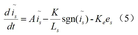

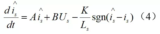

通过上面对PMSM在αβ坐标系下的数学模型以及对滑膜变结构的分析,可选取建立如下滑膜观测器方程:
式(4)中
是观测的电流值;为观测器的开关增益;sgn()是开关函数
将(3)-(4)
选取滑膜面
通过验证该滑膜面满足与滑膜变结构的稳定性判定。通过上面的分析知可以通过PMSM在αβ数学模型建立相应的滑膜面来间接的得到转子的位置,由于滑膜变结构的鲁棒性较强,且对电机的参数要求较低所以选择该方案作为PMSM无感控制的方案。

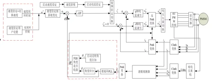

针对上面分析的,PMSM的滑膜观测器额无感FOC控制框图如下:
从上面图一的控制框图中可以看出,在此控制中有三点是该控制需要重点解决,其分别为:(1)转子初始位置辨识;(2)无感FOC的启动;(3)如何实现平滑切换。

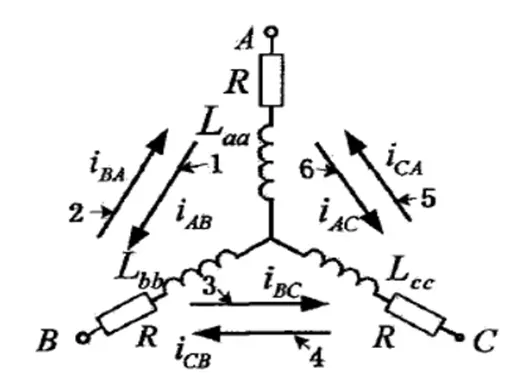

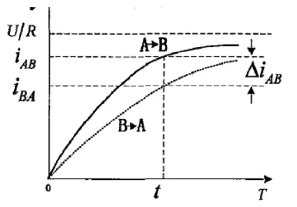

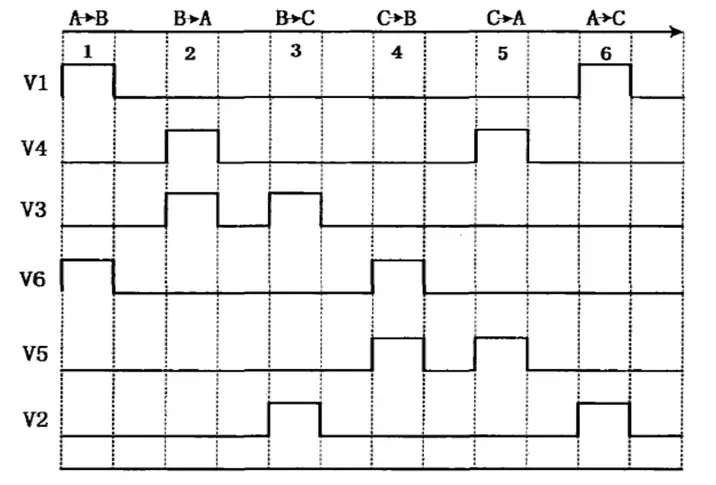

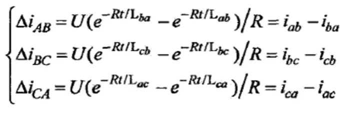

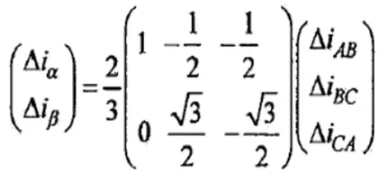

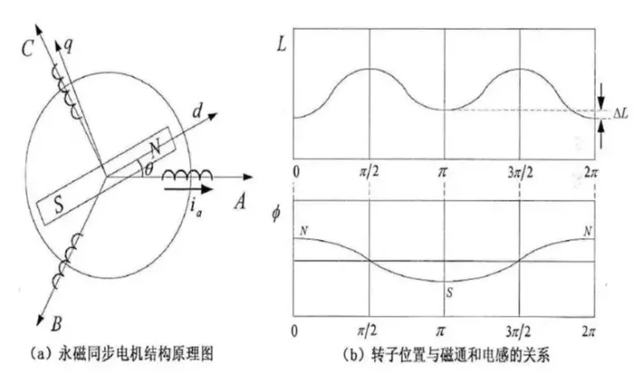

(1)转子初始位置辨识:采用基于电感饱和特性的电流差值检测法:由于电感的饱和效应,电感值的大小随转子位置近似成正弦状变化。绕组电流响应与电感的大小存在相应的关系,永磁同步电机静止时,对任意两相绕组注入幅值恒定的电压脉冲,此时线圈绕组可看成RL串联电路的零状态响应。电流大小反映了绕组的电感大小,同时也包含了当前转子位置信息。根据电流响应的值可以辨识出转子初始位置角。
在PMSM中按照如下顺序注入6组脉冲,如图3所示。
则注入的脉冲在绕组上的电流示意图,如下图4所示:
以在AB绕组上的电流相应分析,其电流相应如图5所示:

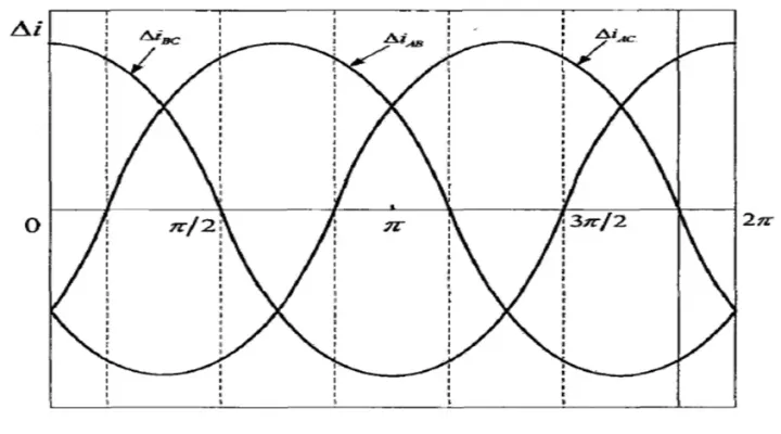

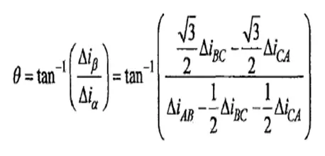

又由于转子的位置与线电流的差值之间存在着如下图6的关系:
通过上面的分析通过如下公式即可得到转子的初始位置:

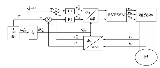

在无感FOC的启动中,通常采用的时三段式启动方法,在有的情况下也采用V/F进行启动,但是这些启动都具有相应的局限性,对于无感FOC的控制中,其启动的性能将对PMSM的无感FOC控制有着重要的影响,这里讲述一种I/F比的启动控制策略。
I/F启动方式的基本思想是在电枢绕组中产生幅值跟随参考值、频率逐渐增大的旋转电流矢量,使转子加速起动。它的特点是工作在速度开环、电流闭环的状态,定子绕组电流经过坐标变换以后,投影到由指令位置角决定的旋转坐标系上,并受期望值的约束,可有效避免过流产生。其控制框图如下图7所示。

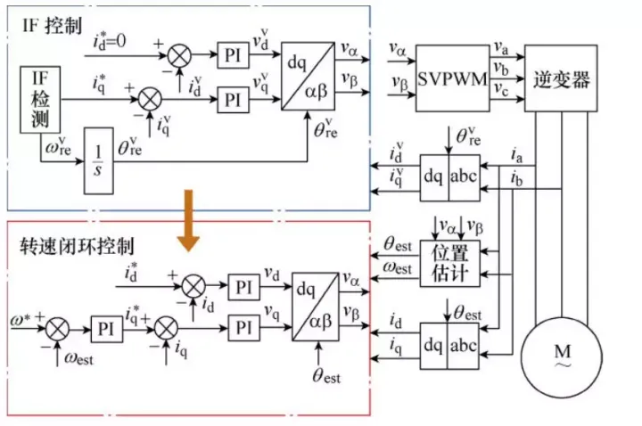

(3)如何实现平滑切换:

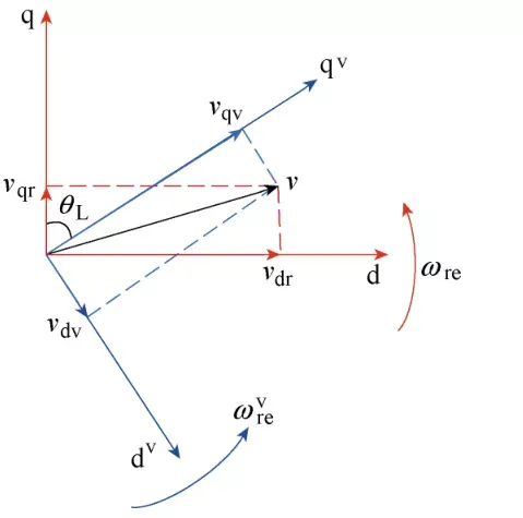

在前面的I/F启动控制中,其中电流已经处于闭环状态,速度为开环,当滑模观测的角度和速度收敛时,为了实现其平滑切换,这里讲述一种基于双DQ轴平滑切换的方式。双dq空间切换的瞬间需要完成如下几步操作:
第一步:电流环的反馈变量由dvqv空间下的idv和iqv转换为dq空间下的id和iq。
第二步:d轴电流定由0转换为 iq*sinθL,q轴电流给定由iq*改为由转速环PI调节器生成,而
转速环PI调节器的输出初始化为 iq*cosθL。
第三步:dq轴PI输出初始化
第四步:改由dq空间进行坐标变换和逆变换。
双dq变换的模型图以及控制框图如下图8和图9所示:

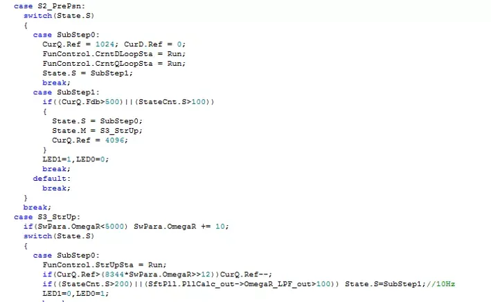

4、程序编程与调试

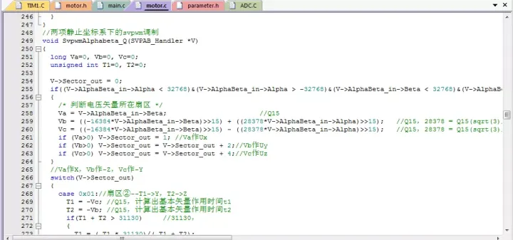

上述完成了对PMSM的滑膜观测器的无感FOC控制的原理分析以及重难点分析,接下来完成对上面控制策略的编程。其程序主要分为:
(1)启动程序:
(2)SVP程序:

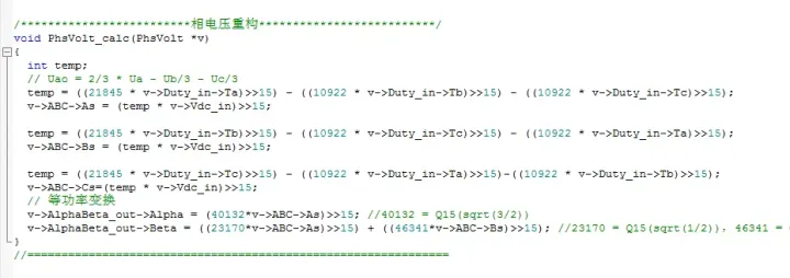

(3)相电压重构程序:

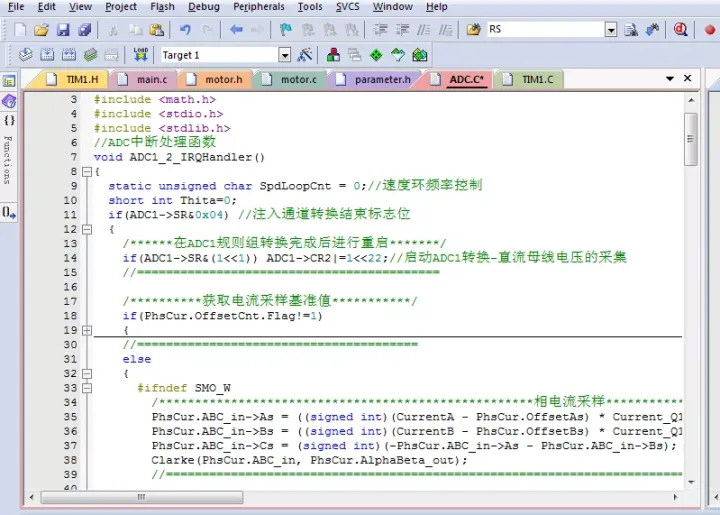

(4)ADC中断服务子程序:

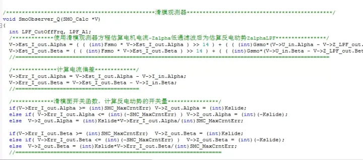

(5)滑膜观测器算法程序:

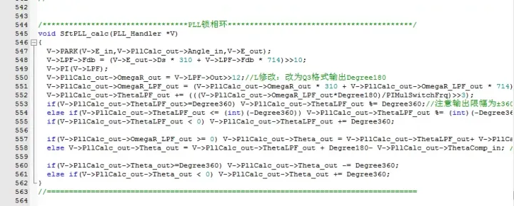

(6)锁相环程序:
最后,讲下在编程调试过程中的难点:
(1)开关函数和开关增益的选取,这个将会影响着观测器的好坏,通常通过串口打印出eα和eβ的波形来进行调试;
(2)eα和eβ的滤波,该滤波深度不能太大,通常取0.5左右,但是具体的滤波深度还是需要通过串口打印出反电动势波形来进行调节;
(3)PLL的KP和KI的确定,锁相环的输出的快速性与稳定性将会影响着观测得到角度的线性度和稳定性,因此对于锁相环的参数的调节是至关重要的,通常需根据观测器输出的角度通过串口打印,来做相应的调整;
(4)数据格式的处理,在电流采样时,最好将ADC采样的电流转化成实际电流再进行相应的Q格式,但是在这里Q格式的大小也会对系统有着重要的影响,需要在在实际的程序调试中注意。
