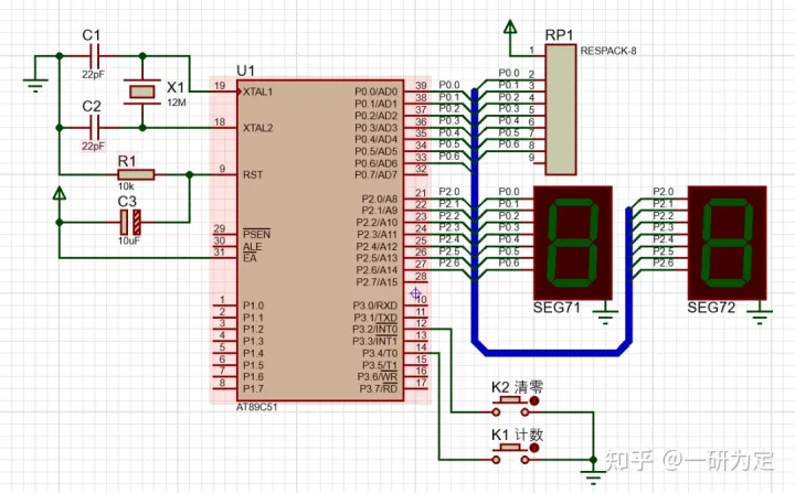

具体功能实现:
按下“计数”按键可以自增1,按下“清零”按键可以将两位数码管全部置0
使用器件:
两只数码管、总线、排阻、两个按键、AT89C51芯片
Proteus仿真原理图:

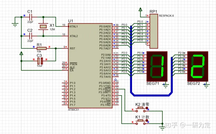

仿真:

Proteus布线
为了让整个原理图看上去简洁明了,我们对元器件的导线进行标号,而不是直接和芯片相连。
数码管共阳、阳极断码

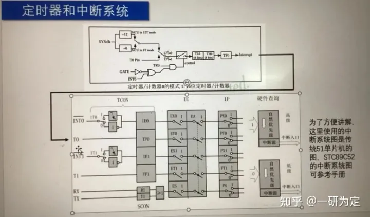

中断系统
执行现程序的过程中,出现某些急需处理的异常情况或特殊请求,CPU暂时中止现行程序,而转去对这些异常情况或特殊请求进行处理,在处理完毕后CPU又自动返回到现行程序的断点处,继续执行原程序。

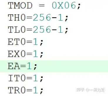

中断初始化代码:
定时器
定时器可以实现准确定时,定时功能,计数功能。
51单片机有2个16位的定时器/计数器,定时器0(T0位P3.4)和定时器1(T1为P3.5)
主要代码(C语言)KEIL5实现:

  TMOD = 0X06;
  TH0=256-1;
  TL0=256-1;
  ET0=1;
  EX0=1;
  EA=1;
  IT0=1;
  TR0=1;

问:Proteus如何快速布线?
答:按键按下大写的A,输入指令net=P0.#,然后点击“单击对象”,最后想要给哪根导线标号只需点击一下即可。
问:设计思路
答:利用计数器进行加数,利用中断系统做清零处理。
