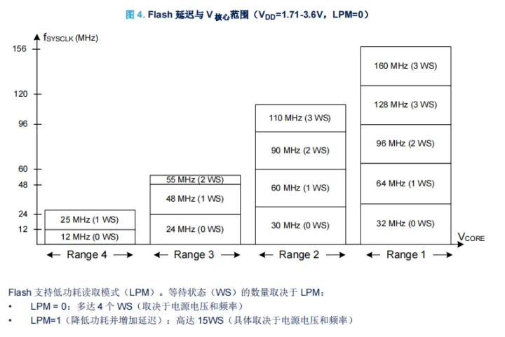

下图显示了 Flash 延迟(要被编程到 Flash 访问控制寄存器中的等待状态数值),具体取决于 STM32U575/585 稳压器电压调节范围和系统时钟频率。

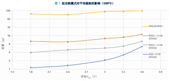

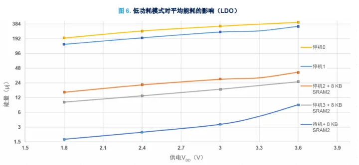

针对 RTC 处于 INACTIVE 阶段的不同选择的低功耗模式(睡眠、停机 1 、停机 2、停机 3、具有 RTC 和 SRAM2保留功能的待机、待机和关断),下图给出了作为主电源(VDD)函数的理论功耗。
前面的图表明,对于需要保留一些数据的应用,待机模式可实现最佳能耗,而停机 3 模式是保留所有 SRAM 的最低功耗模式。如图 7 所示,使用 SMPS 将能耗降至一半。
丢弃了关机模式(虚线),因为该模式无法为此类应用提供足够的数据保持能力。
低功耗模式选择不只是由总体功耗决定的,还与连接到该应用的其他唤醒考虑有关。图 6 而且图 7 表明,相比于待机,以少量额外功耗为代价,停机 2 和停机 3 模式针对唤醒的设置更加强大、简单和快速(无需外设重新初始化)
‍4.4 低功耗模式选择

• 如果唤醒周期长于几十 ms,则使用待机模式实现,可具有更好的功耗性能。
• 如果唤醒周期较短,则使用停机 2 或停机 3 模式实施效果则更好。
• 如果温度较高,则最好使用待机模式。
低功耗模式选择不仅依赖于功耗,还与唤醒时间要求(系统反应性)和数据保持要求有关。如果处理可适应低于 24 MHz 的频率,则最优点如下:
• 待机或停机 3 模式
在待机模式下,最佳点是唤醒转换时间长于 66μs、保留区低于 64KB SRAM + 2KB BKPSRAM。在停机 3 模式下,可以保留所有 SRAM。
• 停机 2 模式
最佳点是唤醒转换时间长于 20μs 并且保留区大于 66KB (64KB SRAM2 + 2KB BKPSRAM)保留。
如果唤醒周期长于几秒且无需保留内存,则关机模式下会有最好的功耗性能。这种情况下唤醒时间典型值为 610µs。
