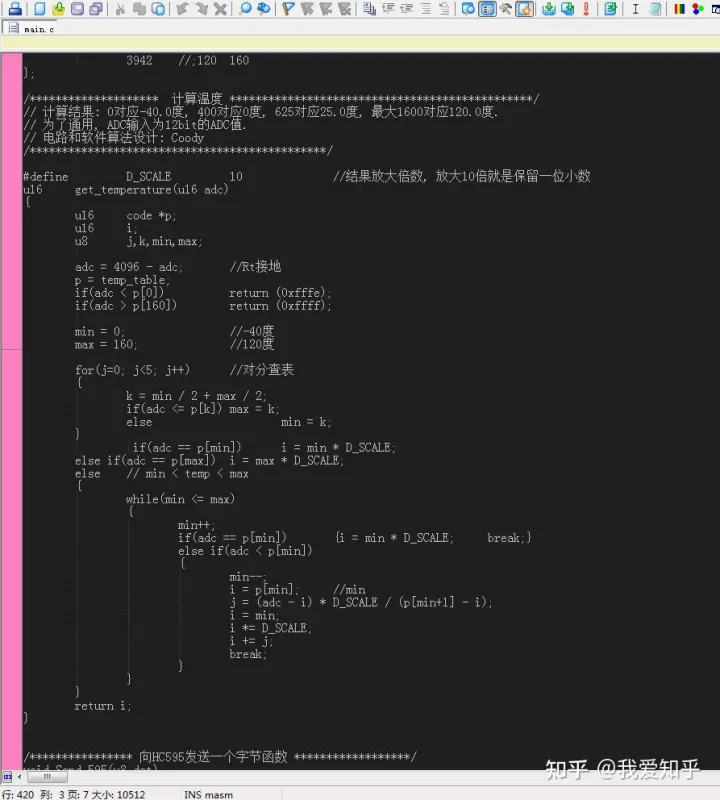

/*** 计算温度 ***/
// 计算结果: 0对应-40.0度, 400对应0度, 625对应25.0度, 最大1600对应120.0度.
// 为了通用, ADC输入为12bit的ADC值.
// 电路和软件算法设计: Coody
#define D_SCALE 10 //结果放大倍数, 放大10倍就是保留一位小数
u16 get_temperature(u16 adc)
u16 code *p;
u16 i;
u8 j,k,min,max;
adc = 4096 - adc; //Rt接地
p = temp_table;
if(adc < p[0]) return (0xfffe);
if(adc > p[160]) return (0xffff);
min = 0; //-40度
max = 160; //120度
for(j=0; j<5; j++) //对分查表
k = min / 2 + max / 2;
if(adc <= p[k]) max = k;
else min = k;
if(adc == p[min]) i = min * D_SCALE;
else if(adc == p[max]) i = max * D_SCALE;
else // min < temp < max
while(min <= max)
min++;
if(adc == p[min]) {i = min * D_SCALE; break;}
else if(adc < p[min])
min--;
i = p[min]; //min
j = (adc - i) * D_SCALE / (p[min+1] - i);
i = min;
i *= D_SCALE;
i += j;
break;
return i;
