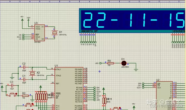

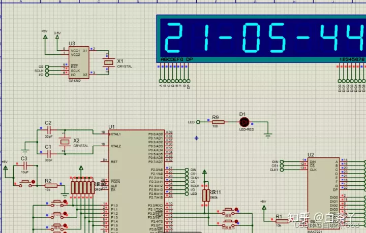

功能:
通过8位数码管实现实时时钟,可以设置时间,切换显示模式,显示年月日,时分秒信息;可通过按键修改信息,增加、减少、确定、取消、上一个、下一个、切换模式、设置等功能。
时分秒
年月日:
部分程序
#include
#include "MAX7221.h"
#include "DS1302.h"
void InitTimer0(void); //定时器T0初始化函数
void Disp(void); //时间显示函数
void SSetTime(unsigned char n,unsigned char m,unsigned char *readvalue,unsigned char *Cflag); //用户设置时间函数
void Delay(unsigned char time); //延时函数
void SDisp(unsigned char n); //设置时间,数码管闪烁函数
sbit Next=P1^0; //“下一个”按钮
sbit Pre=P1^1; //“上一个”按钮
sbit ADD=P1^2; //“增加”按钮
sbit SUB=P1^3; //“减少”按钮
sbit SET=P1^4; //“确定”按钮
sbit Cancel=P1^5; //“取消”按钮
sbit LED=P2^6; //设置指示灯
SYSTEMTIME CurrentTime; //时间日期类型
signed char DispBuf[16]; //存放时间日期的个位与十位
unsigned char DISPCODE[]={0,1,2,3,4,5,6,7,8,9,0x0A,0x0F}; //数码管显示数组,0x0A数码管显示“-”,0x0F数码管不显示
unsigned int count=1200; //用于设定时间/日期在数码管上的显示时间
unsigned char DisFlag=0; //显示标志,0位时间显示,1位日期显示
unsigned char SetFlag=0; //设置标志
void main(void)
InitTimer0(); //定时器初始化
Init_Max7221(0xFF,0x0A,0x07,0x01);//MAX7221初始化
Init_DS1302(); //DS1302初始化;注:1 Warning,由于在中断0中也调用了SetTime()函数,所以有一个警告,可忽略警告;如果你将其注释掉,会出现新的警告,因为你在DS1302中写了Init_DS1302()函数,而你没有调用;标准是一定要调用Init_DS1302()函数的
IT0=1; //设置中断INT0
EX0=1;
IT1=1; //设置中断INT1
EX1=1;
EA=1;
LED=0; //设置指示灯为灭的状态
while(1)
Disp(); //显示时间/日期
Delay(10);
return;
//时间/日期显示函数
void Disp(void)
GetTime(&CurrentTime); //获取时间/日期
if(DisFlag==0) //判断是不是显示时间
DispBuf[7]=(CurrentTime.Second)%10; //秒的个位
DispBuf[6]=(CurrentTime.Second)/10; //秒的十位
DispBuf[5]=10; //“-”
DispBuf[4]=(CurrentTime.Minute)%10; //分的个位
DispBuf[3]=(CurrentTime.Minute)/10; //分的十位
DispBuf[2]=10; //“-”
DispBuf[1]=(CurrentTime.Hour)%10; //时的个位
DispBuf[0]=(CurrentTime.Hour)/10; //时的十位
else if(DisFlag==1)
DispBuf[7]=(CurrentTime.Day)%10; //日的个位
DispBuf[6]=(CurrentTime.Day)/10; //日的十位
DispBuf[4]=(CurrentTime.Month)%10; //月的个位
DispBuf[3]=(CurrentTime.Month)/10; //月的十位
DispBuf[1]=(CurrentTime.Year)%10; //年的个位
DispBuf[0]=(CurrentTime.Year)/10; //年的十位
Wr_Max7221(0x08,DISPCODE[DispBuf[7]]); //显示秒的个位或日的个位
Wr_Max7221(0x07,DISPCODE[DispBuf[6]]); //显示秒的十位或日的十位
Wr_Max7221(0x06,DISPCODE[DispBuf[5]]); //显示“-”
Wr_Max7221(0x05,DISPCODE[DispBuf[4]]); //显示分的个位或月的个位
Wr_Max7221(0x04,DISPCODE[DispBuf[3]]); //显示分的十位或月的十位
Wr_Max7221(0x03,DISPCODE[DispBuf[2]]); //显示“-”
Wr_Max7221(0x02,DISPCODE[DispBuf[1]]); //显示时的个位或年的个位
Wr_Max7221(0x01,DISPCODE[DispBuf[0]]); //显示时的十位或年的十位
//T0定时器初始化子程序
TMOD=0x01; //工作方式1
TH0=(65536-50000)/256; //定时时间为0.5ms
TL0=(65536-50000)%256;
EA=1; //开总中断
ET0=1; //允许定时器T0中断
TR0=1; //打开定时器T0
//T0定时器服务子程序
void Timer0(void) interrupt 1
TR0=0; //关定时器T0
TH0=(65536-50000)/256; //重载初值
count--;
if(count==0) //count*0.5ms定时到
if(DisFlag==0) //如果上一个是显示时间
DisFlag=1; //改为显示日期
count=100; //显示5s
else if(DisFlag==1)
count=1200; //显示60s
DisFlag=0; //改为显示时间
TR0=1; //打开定时器T0
SetFlag=0; //清除设置标志
break; //退出设置模式
if(Next==0) n=n-1; //“下一个”按钮按下时,某数据设置位标志减1
if(n<=0) n=6; //若到达0时,回到6设置
if(Pre==0) n=n+1; //“上一个”按钮按下时,某数据设置位标志加1
if(n>=7) n=1; //若到达0时,回到6设置
if(ADD==0) m=1; //“增加”按钮按下时,设置增加标志
if(SUB==0) m=2; //“减少”按钮按下时,设置减少标志
if((Next==0)||(ADD==0)||(SUB==0)) //判断是否有“下一个”按钮或“增加”按钮或“减少”按钮按下
Delay(50); //延时(给一定的释放按钮时间)
SSetTime(n,m,readvalue,&Cflag); //进入相关的设置
SDisp(n); //显示
m=0; //清除“增加”或“减少”标志
LED=0; //设置完毕,关设置指示灯
count=1200; //设置完毕后,“时间”显示的60s
DisFlag=0; //显示“时间”
EA=1; //开总中断
//时间日期变化子函数
void SSetTime(unsigned char n,unsigned char m,signed char *readvalue,signed char* Cflag)
if(m==1) //设置值增加
if(n==6) //年增加
*Cflag|=0x01; //年值变化标志
readvalue[5]=readvalue[5]+1; //年值加1
if(readvalue[5]>=100) readvalue[5]=00; //判断是否大于99,若是,将其设置为0
DispBuf[0]=readvalue[5]/10; //保存年的十位
DispBuf[1]=readvalue[5]%10; //保存年的个位
