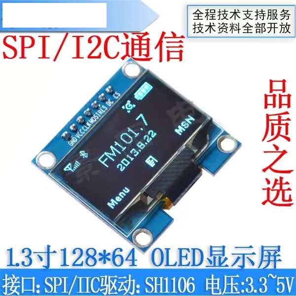

  对于单片机来说,有一个良好的人机交互界面是很重要的。那么我们常用的单片机显示设备有什么呢?OLED屏是一个不错选择。
  OLED能显示我们的相对应的信息,使得我们的电子设计顿时高大上许多。
  OLED是啥呢?OLED跟LED差不多,简单点说,就是一个个小小的LED组合起来,控制每一个小小的LED灯像素的亮灭来进行显示,这样就可以显示任意字符了。
  对于OLED来说,单位面积内像素点的个数直接决定了我们显示屏的分辨率。像我在某宝购买的OLED显示屏,是1.3寸内有128*64个像素点。
  显然我们是不可能搞这么多的GPIO口来控制这个OLED的,那么我们该如何控制呢?
  前人早就为我们想好的解决措施,人家造了专门控制这种OLED的芯片方便我们使用,我们只需要按照芯片所需要的通信协议跟芯片通信就可以操作这个OLED了。
  那么我们应该用什么通信协议呢?这个芯片支持IIC和SPI两种通信方式,这里我们主要使用讲解IIC。
   I2C 总线是一种串行数据总线,只有二根信号线,一根是双向的数据线SDA,另一根是时钟线SCL,两条线可以挂多个设备。 IIC设备(绝大多数)里有个固化的地址,只有在两条线上传输的值等于IIC设备的固化地址时,其才会作出响应。通常我们为了方便把IIC设备分为主设备和从设备,基本上谁控制时钟线(即控制SCL的电平高低变换)谁就是主设备。
  我们操作OLED显示屏就是属于最简单的一种IIC应用。我们只需要向OLED发送数据,而不需要接收OLED发送的数据。
  IIC的具体通信协议我就不详细说了,主要分为起始信号,应答信号,结束信号,同时向设备发送数据或者接收数据。
  对于我们的MSP432中,其实是自带了IIC的库,但是为了我们方便理解(才不是我老是发送不了数据呢),我们使用软件模拟IIC。
  那什么又是软件模拟IIC呢?就是拿GPIO口当做SCL和SDA,自己来控制传输线的高低电平
  我们万能的某宝卖家写了利用51和STM32操作OLED例程,我们只需要对其修改下就可以运用到我们的MSP432中。
