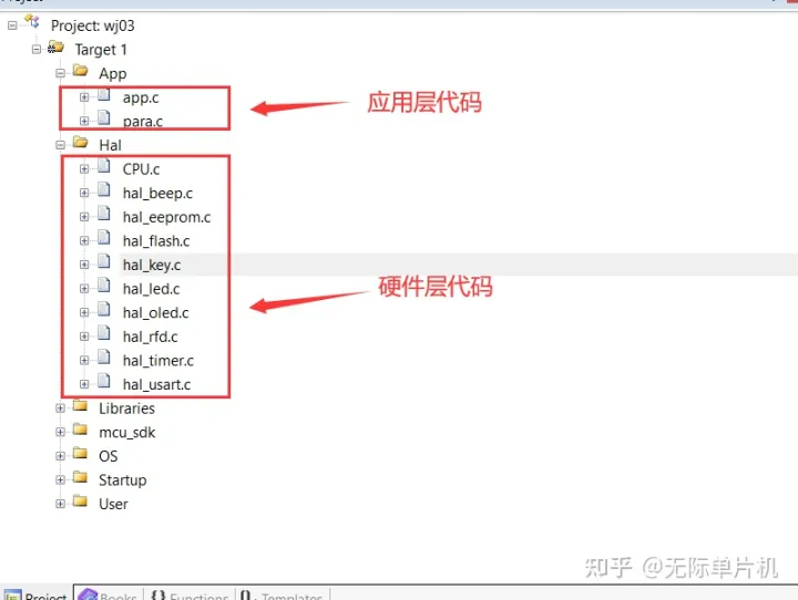

1.以不同的层次不同的文件区分
一般在写STM32级别项目,我都会分为两层:硬件层和应用层
硬件层主要负责单片机的相关外设配置和一些功能驱动。
拿我们无际单片机编程的wifi报警主机项目来举例。
硬件层有临界管理、喇叭PWM驱动、EEPROM存储、按键检测、LED特效功能、OLED屏驱动、无线数据软解码、定时器矩阵、串口数据收发这些功能。
每个功能都是单独的.c和.h文件,这样更好区分和管理各个不同功能模块代码。
如果把这些都写在一个.c文件里,那涉及的函数和全局变量非常多,很混乱,查找也不方便。

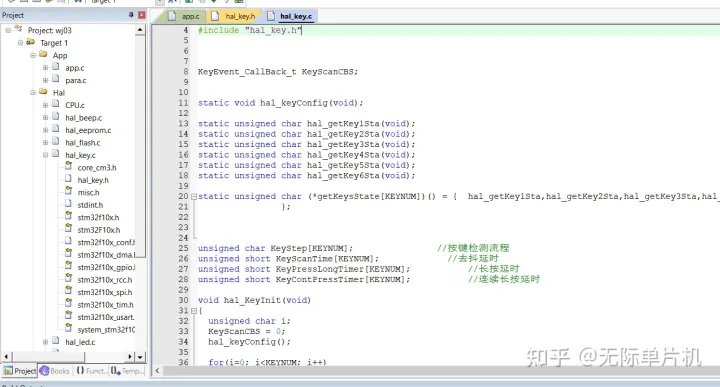

2.我一般会把不同功能模块的全局变量、数组定义到对应的.c文件里。

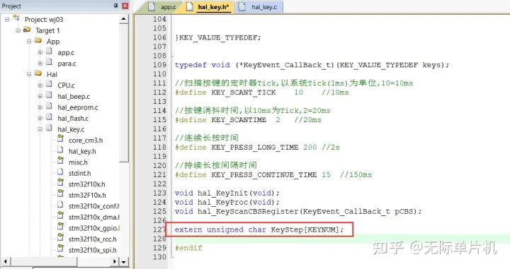

这样定义以后,只要你不搞extern声明,别的.c文件基本是访问不了你这些变量或数组的,一定程度上起到保护的作用。

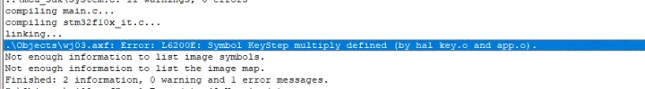

还有一点就是,如果你在不同的.c文件定义了同一个变量名,编译器一般也会报错。

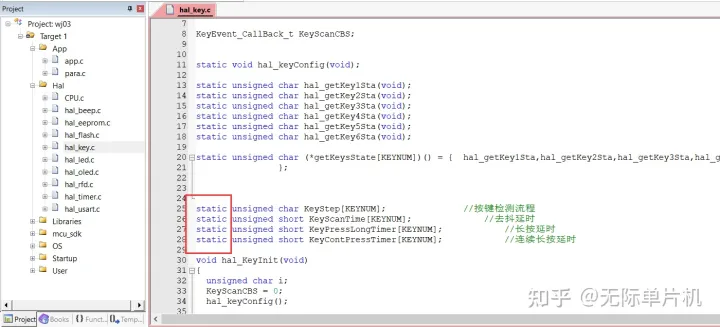

还有一种方法,可以解决这种可重名问题,就是用static关键词。
这样就明确告诉编译器,我这些数组的作用域仅限于该.c文件,变量也是一样的道理,这样修饰以后你在别的.c文件也可以定义名字一样的变量,两个是相互独立的。

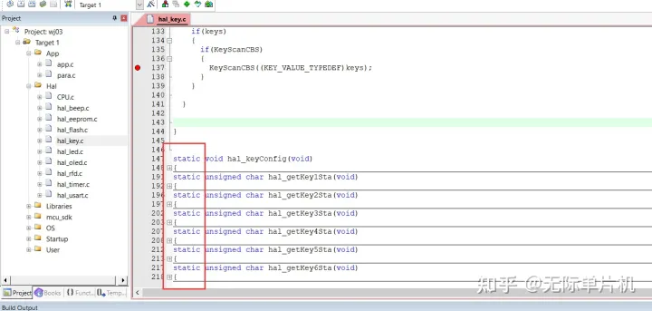

还有一个很重要的细节就是,对于那些不需要给外部调用的函数,我都用static关键词修饰。
这样可以增强可读性,方便后期维护,你一看就知道哪些函数是本文件内使用,哪些是外部的接口。
