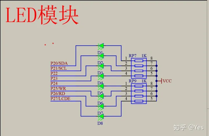

对于初学者而言,在编写这个程序之前。首先我们得了解 led 的运行机制,现在市场中常出现的led灯为发光二级管,具有二级管的一些基本性质。
led原理图
在程序写入单片机后,首先得知道这些led 是如何连接的。一般来说有两种方式:共阳或者共阴,这两种接法对程序最大区别在于 P2口的初始状态定义不同。因为 led 具有单向导电性通俗来讲想要让led发光就必须让 led 电压降的方向与外加电源电压方向一致。因此首先知道led的接法至关重要。

首先是将一些 IO口进行定义,在该程序中就将P2(P2^0-P2^7)口定义为led,这样做可以使得程序更具有可读性和更好的理解性。
led=0xff;            //0xff(O)=11111111(B)初始状态将八个led全部熄灭(led为共阳)
在是将led赋初值,其中0x代表十六进制。由进制转换可知一位十六进制对应四位二进制所以化为二进制就是(11111111)代表P2^0-P2^7的状态(也就是高低电平)全为高电平,因为led为共阳,因此八个led全部熄灭。
 while(1)             //无限循环执行代码
      led=0xfe;          //0xfe(O)=11111110(B)  //点亮一个灯
接下来便是函数主要部分了,首先是一个while循环,while(1)代表无限循环,表示程序无限执行下去。然后就是对led再次进行操作,执行的是将led状态由11111111转化为11111110 因此P2^7所连接的led灯亮起。
