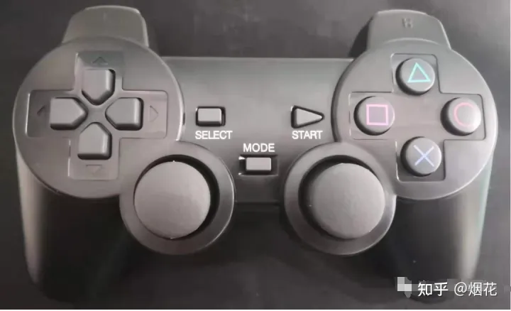

接下来要做一个小车玩玩,在网上淘了一个PS2无线遥控手柄,用于控制小车的前进、后退等功能。
实物图如下:
其中有两个PS2游戏摇杆,对应的驱动原理参见下文:
PS2游戏摇杆原理及控制实现

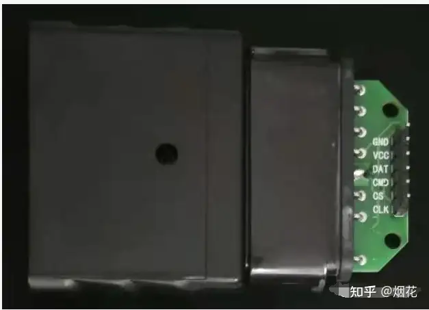

接收器
与这个手柄配套的还有一个接收器,用于接收PS2无线遥控手柄发送过来的数据

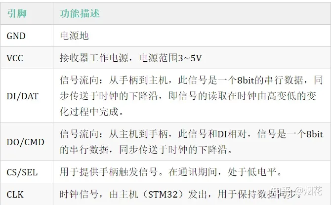

该接收器一共有六个引脚,分别定义如下:
注意:
  1. 当接收器上的绿灯常亮时,证明手柄和接收器配对成功,可以正常进行数据通讯。如果手柄和接收器断开了,按手柄上的START键即可恢复配对;
  2. 当手柄上的MODE指示灯没有点亮的时候,游戏摇杆四个方向输出按键键码值;当点击MODE按键后,手柄上的MODE指示灯变亮(红色),此时游戏摇杆四个方向输出AD值。

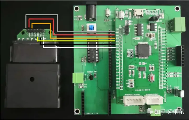

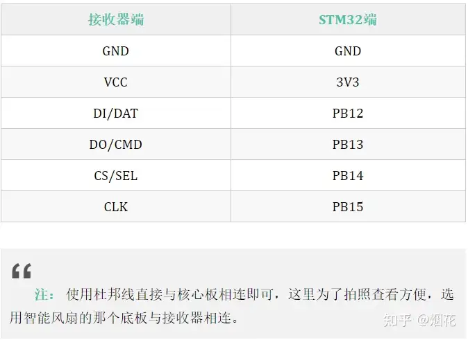

硬件连接
接收器与STM32连接如下:

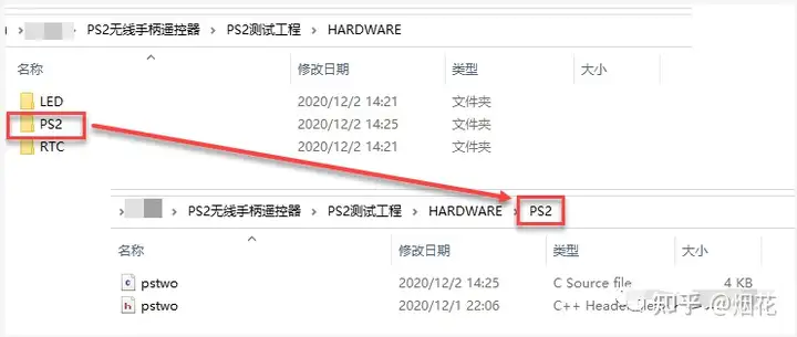

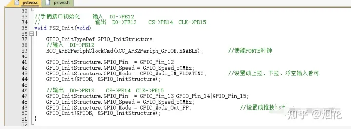

因为这个手柄通讯协议在手册中写的不详细,咱们就不分析协议部分了,我将商家提供的驱动文件放到了咱们的工程目录中,具体位置如下所示:
添加驱动文件

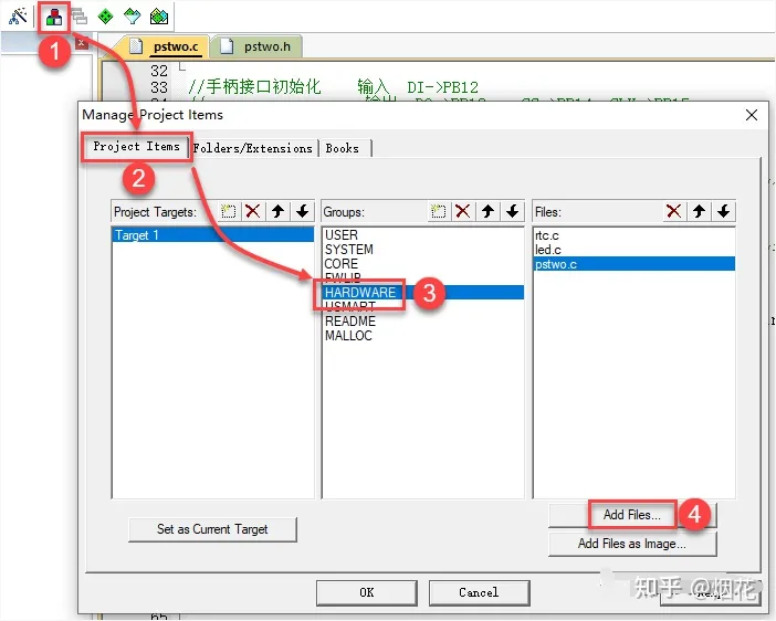

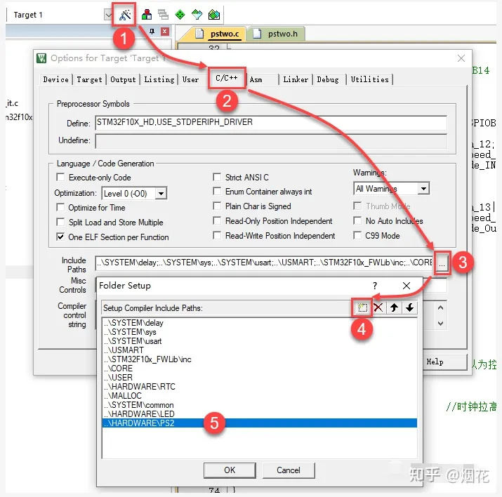

添加工程包含路径
添加pstwo.c文件
修改宏定义
修改GPIO初始化代码
上面的宏定义和GPIO的初始化代码要跟实际相连的GPIO一致。
main.c文件直接使用即可,不用修改了。
