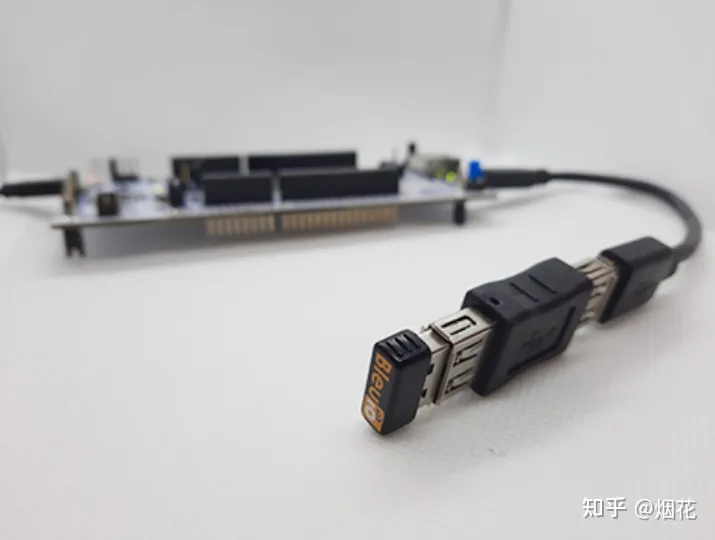

您将需要两个加密狗,一个连接到 Nucleo 板,一个连接到计算机,运行 Web 脚本。
当 BleuIO Dongle 连接到 Nucleo 板的 USB 端口时,STM32 会识别它并直接开始广告。这允许另一个加密狗连接到它。

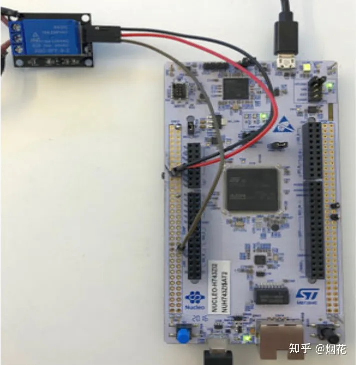

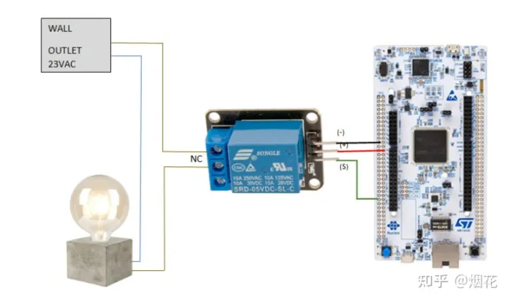

2. 连接继电器
谨防:
试验交流电时请务必小心,触电会导致严重伤害!风险通知;免责声明
引脚排列和连接到STM32 对于继电器电路的直流部分,将S(信号)连接到STM32 NUCLEO 板上的引脚PE4,同时将电源(+)和地(-)分别连接到+5V 和GND。

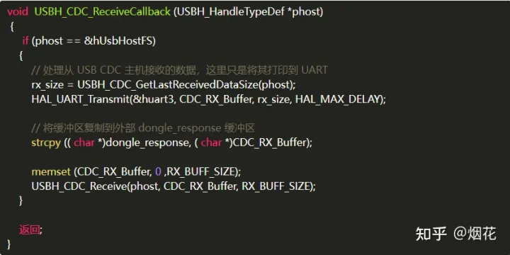

3. 关于守则
这个项目基于我们之前的 STM32 项目 (https://github.com/smart-sensor-devices-ab/stm32_bleuio_example),在 .ioc 文件中有这些变化:
在引脚视图中,我们将 GPIO PE4 设置为 OUTPUT 并将其标记为“灯泡”。
在 USB_HOSTusb_host.c 中的 USBH_
CDC_ReceiveCallback 函数中,我们将 CDC_RX_Buffer 复制到一个名为 dongle_response 的外部变量中,该变量可从 main.c 文件访问。
在 main.c 中,我们创建了一个简单的解释器,以便我们可以对从加密狗接收到的数据做出反应。

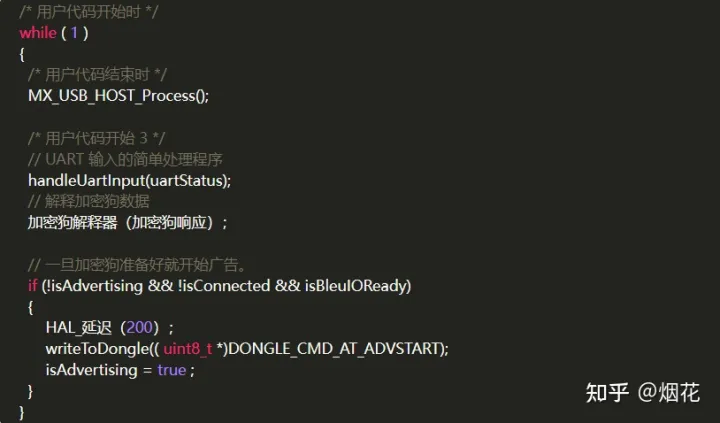

我们将解释器函数放在主循环中。

  • 带有带 USB 端口的 STM32 微控制器的板。(Nucleo-144 开发板:NUCLEO-H743ZI2,用于开发此示例。
  • 要将加密狗连接到 Nucleo 板,可以使用带有 USB A 母对母适配器的“USB A 到 Micro USB B”电缆。)

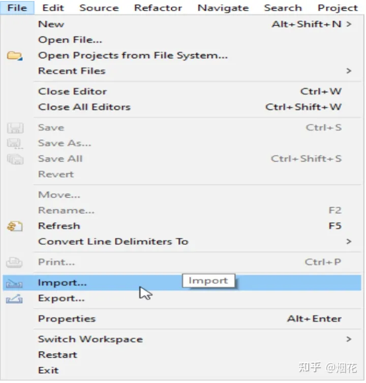

5.2 作为现有项目导入
从 STM32CubeIDE 中选择 File>Import...

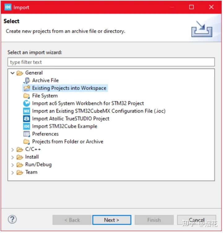

然后选择 General>Existing Projects into Workspace 然后点击“Next>”

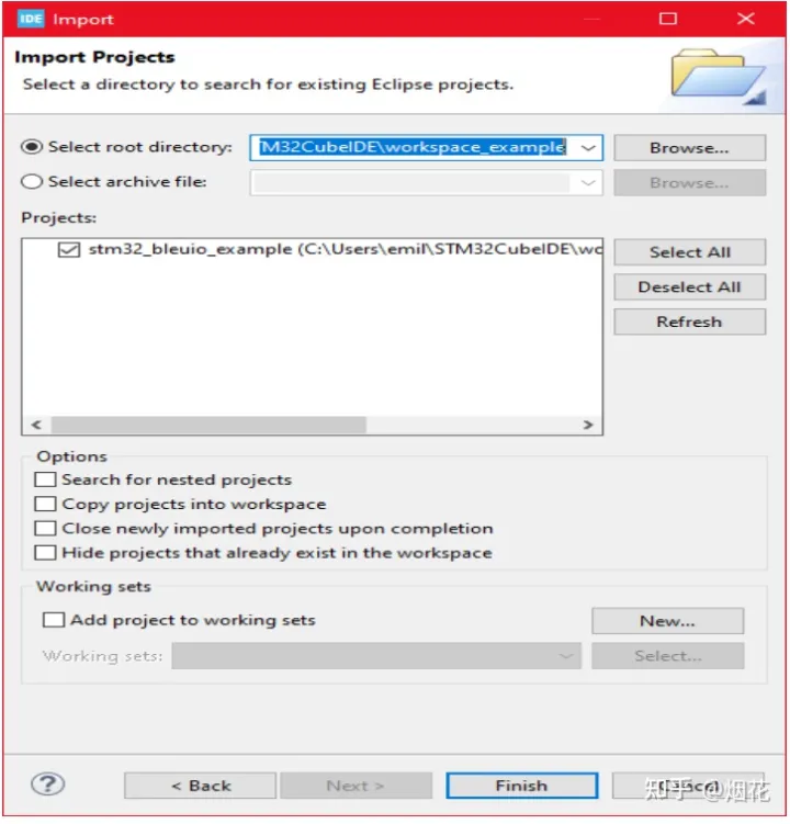

确保您在“选择根目录:”中选择了您的工作区
您应该会看到项目“stm32_bleuio_example”,检查它并单击“完成”。
