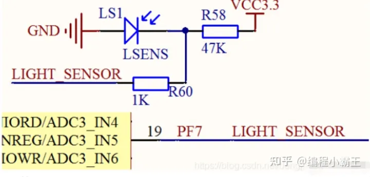

探索者 STM32F4 开发板板载了一个光敏二极管(光敏电阻),作为光敏传感器,它对光的变化非常敏感。光敏二极管也叫光电二极管。光敏二极管与半导体二极管在结构上是类似的,其管芯是一个具有光敏特征的 PN 结,具有单向导电性,因此工作时需加上反向电压。无光照时,有很小的饱和反向漏电流,即暗电流,此时光敏二极管截止。当受到光照时,饱和反向漏电流大大增加,形成光电流,它随入射光强度的变化而变化。当光线照射 PN 结时,可以使 PN 结中产生电子一空穴对,使少数载流子的密度增加。这些载流子在反向电压下漂移,使反向电流增加。因此可以利用光照强弱来改变电路中的电流。
利用这个电流变化,我们串接一个电阻,就可以转换成电压的变化,从而通过 ADC 读取电压值,判断外部光线的强弱。

LS1 是光敏二极管(实物在开发板摄像头接口右侧),R58 为其提供反向电压,当环境光线变化时,LS1 两端的电压也会随之改变,从而通过 ADC3_IN5 通道,读取LIGHT_SENSOR(PF7)上面的电压,即可得到环境光线的强弱。光线越强,电压越低,光线越暗,电压越高。

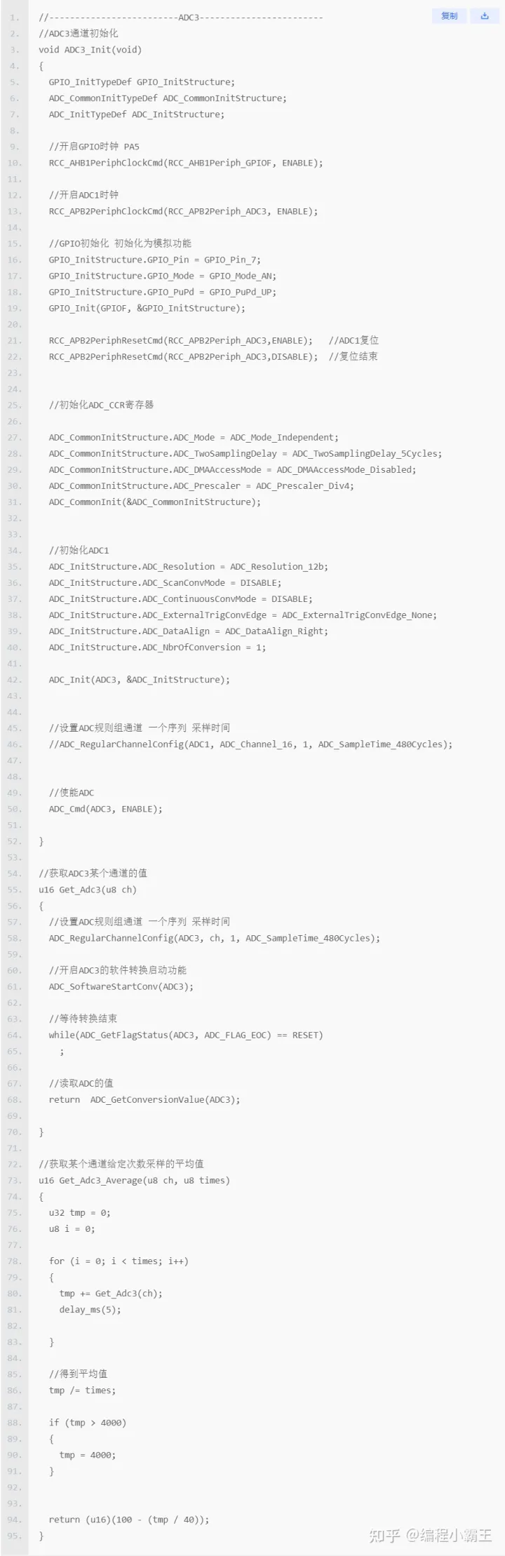

adc.h文件
adc.c文件

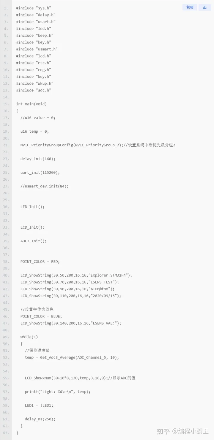

main.c文件

伴随 DS0 的不停闪烁,提示程序在运行。此时,我们可以通过给 LS1 不同的光照强度,来观察 LSENS_VAL 值的变化,光照越强,该值越大,光照越弱,该值越小。
