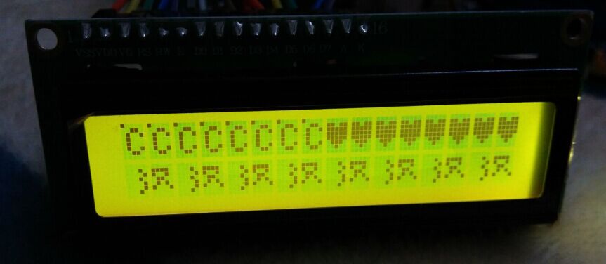

设置1602屏幕的对比度的时候我们能够看到5*8的点阵,其实液晶显示的都是字符的字模(下图),而CGROM里面都是已经定义好的,只能读不能写,而RAM是可以读写的所以我们只要将我们自定义的字符字模写入对应的CGRAM中就好,CGRAM一共有8个对应的地址分别为(0x40,0x48,0x50,0x58,0x60,0x68,0x70,0x78),因为每个字模对应8行所以每写完一个字模以后要加8,按照指令写入CGRAM时需要加0x40所以对应地址就如上了,然而其实CGRAM的实际地址是0x00-0x07所以在后面写入数据的时候需要按照实际地址来写入。CGROM中的字模也是同样的原理
字模代码:1602显示模式为5*7点阵型,字模代码对应于字模图形的8行,每行的前三位都是0,最后一行都是0x00,所以摄氏度的字符代码为:0x10,0x06,0x09,0x08,0x08,0x09,0x06,0x00
字模代码的获取可以用ZIMO221字模提取软件。

效果
有点丑。。。。字模的问题,所以大家可以自己去设计。
总结:
1.设计自定义字符的字模并获取字符代码
2.在CGRAM对应的位置写入字符代码
3.在DDRAM中写入CGRAM对应的地址
