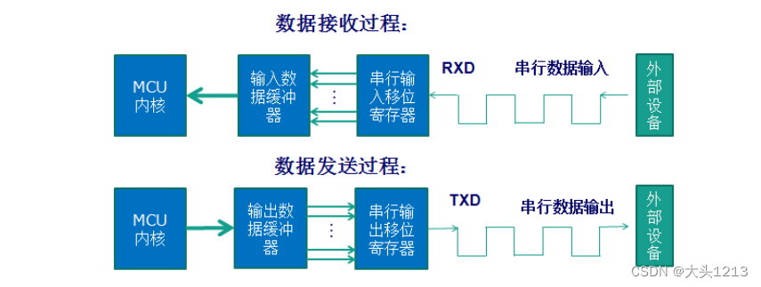

STC89C52设有2个互相独立的接收、发送缓冲器,可以同时发送和接收数据。发送缓冲器只能写入而不能读出,接收缓冲器只能读出而不能写入,因而两个缓冲器可以共用一个地址码( 99H),都 是两个独立的8 位寄存器。两个缓冲器统称 串行通信特殊功能寄存器SBUF。
代码体现为:   接收数据   char data = SBUF          发送数据    SBUF = data

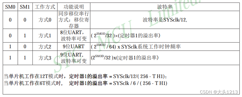

串行通信设有4种工作方式,其中两种方式的波特率是可变的,另两种是固定的,以供不同应用场合选用。波特率由内部定时器/计数器产生,用软件设置不同的波特率和选择不同的工作方式。主机可通过查询或中断方式对接收/发送进行程序处理,使用十分灵活。

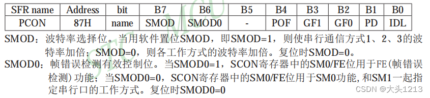

串行口相关寄存器
串行口控制寄存器SCON和PCON
其中SM0、SM1按下列组合确定串行口的工作方式:
PCON :电源控制寄存器(不可位寻址):

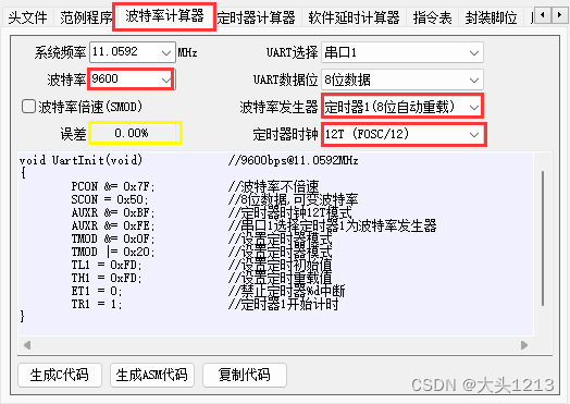

STC-ISP工具波特率计算器
void UartInit(void) //9600bps@11.0592MHz
PCON &= 0x7F; //波特率不倍速
SCON = 0x50; //8位数据,可变波特率
AUXR &= 0xBF; //定时器时钟12T模式
AUXR &= 0xFE; //串口1选择定时器1为波特率发生器
TMOD &= 0x0F; //设置定时器模式
TMOD |= 0x20; //设置定时器模式
TL1 = 0xFD; //设置定时初始值
TH1 = 0xFD; //设置定时重载值
ET1 = 0; //禁止定时器%d中断
TR1 = 1; //定时器1开始计时

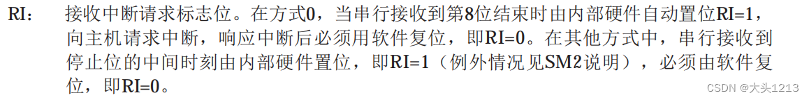

//收到数据RI=1(收到数据后由硬件置1)
if(RI == 1){
RI = 0;
cmd = SBUF;

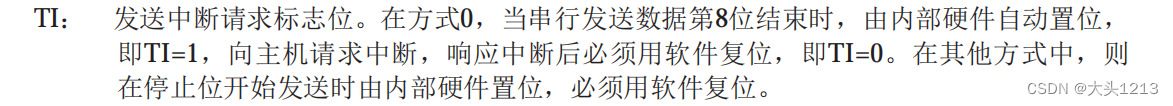

void sendByte(char data_msg)
SBUF = data_msg;
while(!TI);
TI = 0;

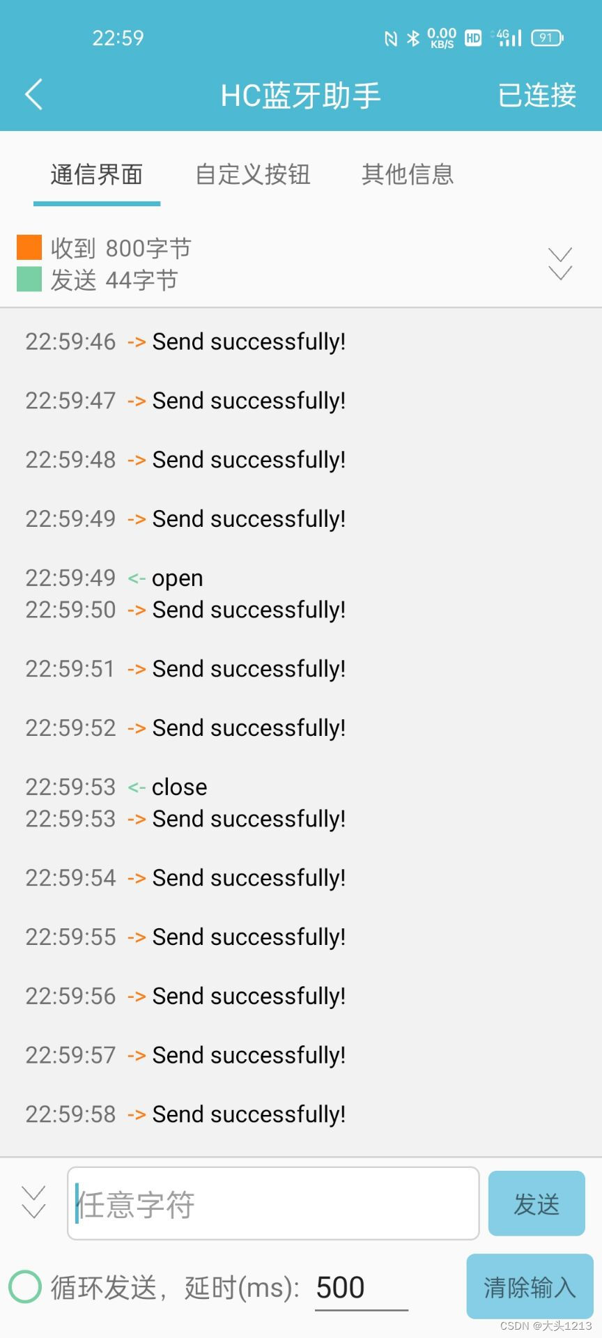

蓝牙HC-08通信
需设置HC-08的波特率为9600
发送open和close实现开关LED灯

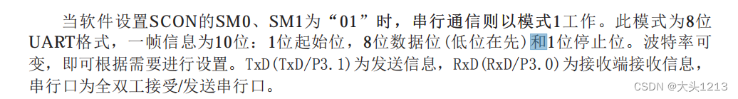

七、总结
串行口工作模式1:8位UART,波特率可变
字符 'a' 是如何从单片机上传到PC的
a 的 ASSII 码是 97 , 16 进制就是 0x61, 二进制是 01010001 ,这个 8 位就是数据位
串口工作模式 1 ,一帧数据有 10 位,起始位(0)、数据位、停止位(1)
那么 a 的一帧数据就是 0 10001010 1 起始位, a 的低位到高位,停止位
串口通信所谓的协议:波特率、 起始位(0)、数据位、停止位(1)
