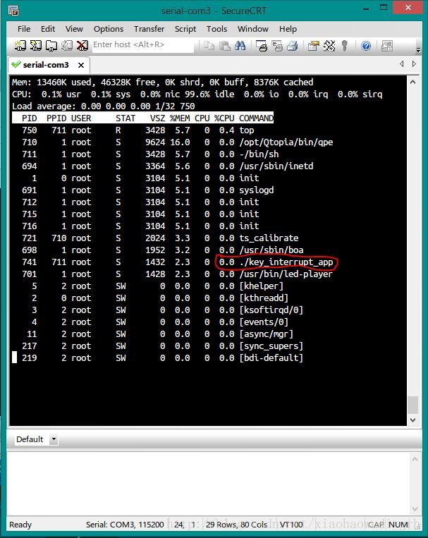

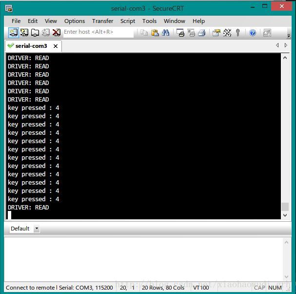

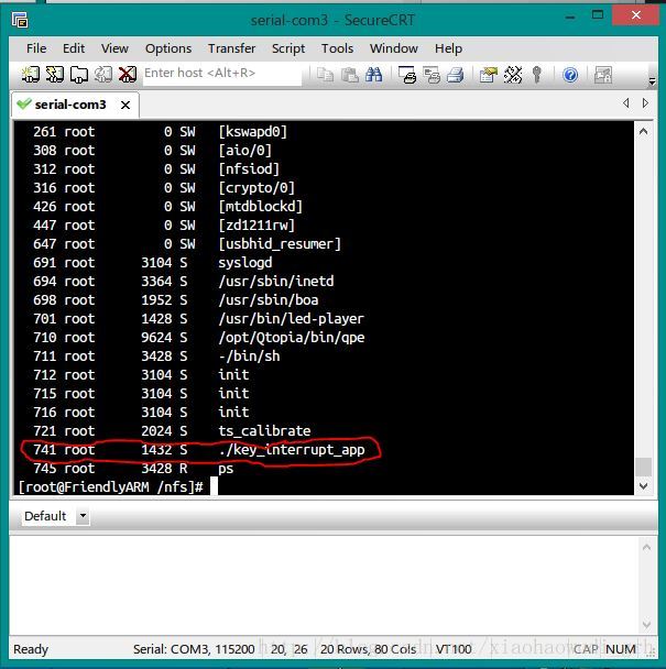

按下按键之后的运行结果:
当没有按键按下的时候,测试程序进程在内核态处于休眠状态,这样比起轮询式的驱动而言,资源的消耗就小了太多了:
