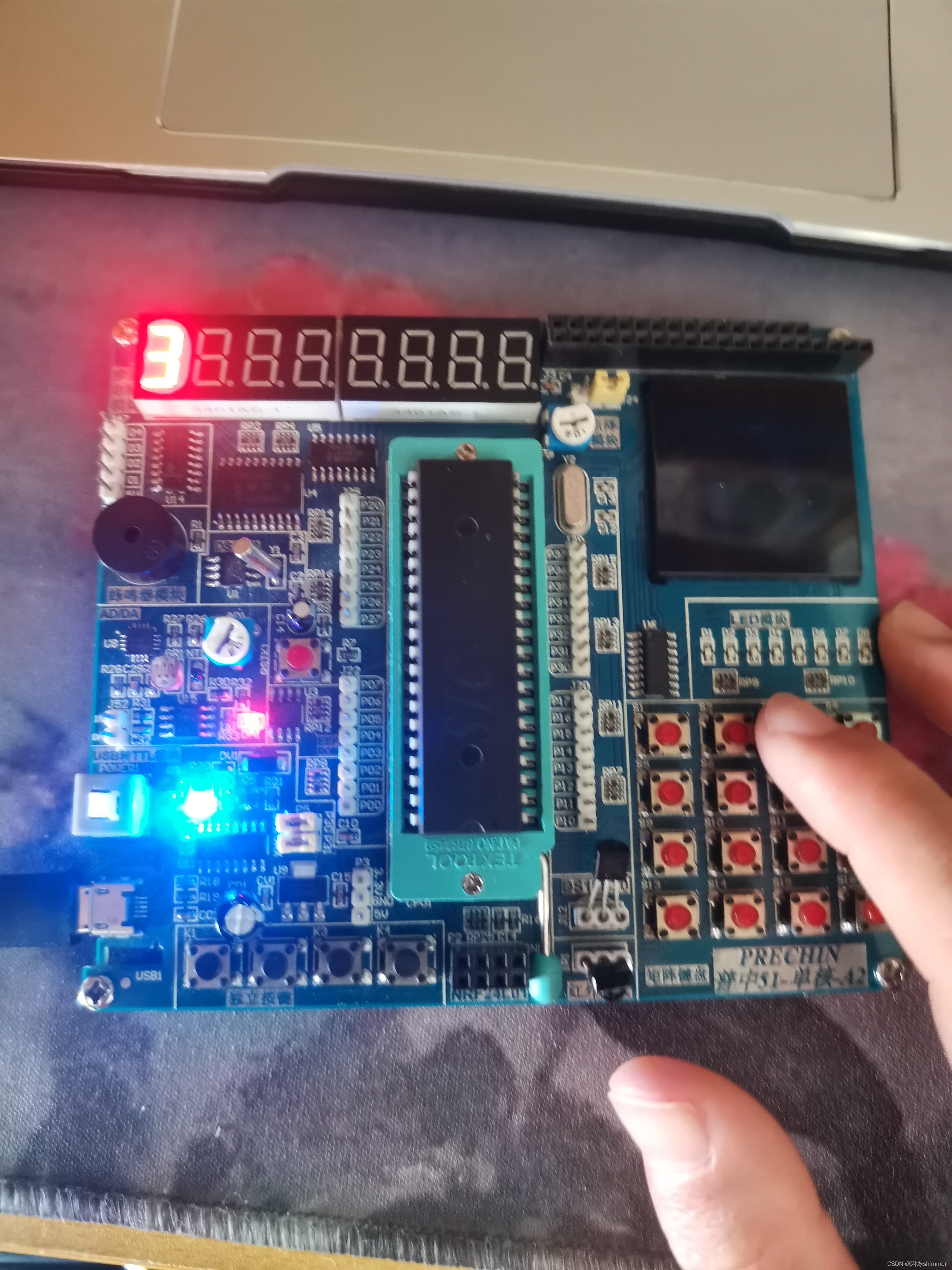

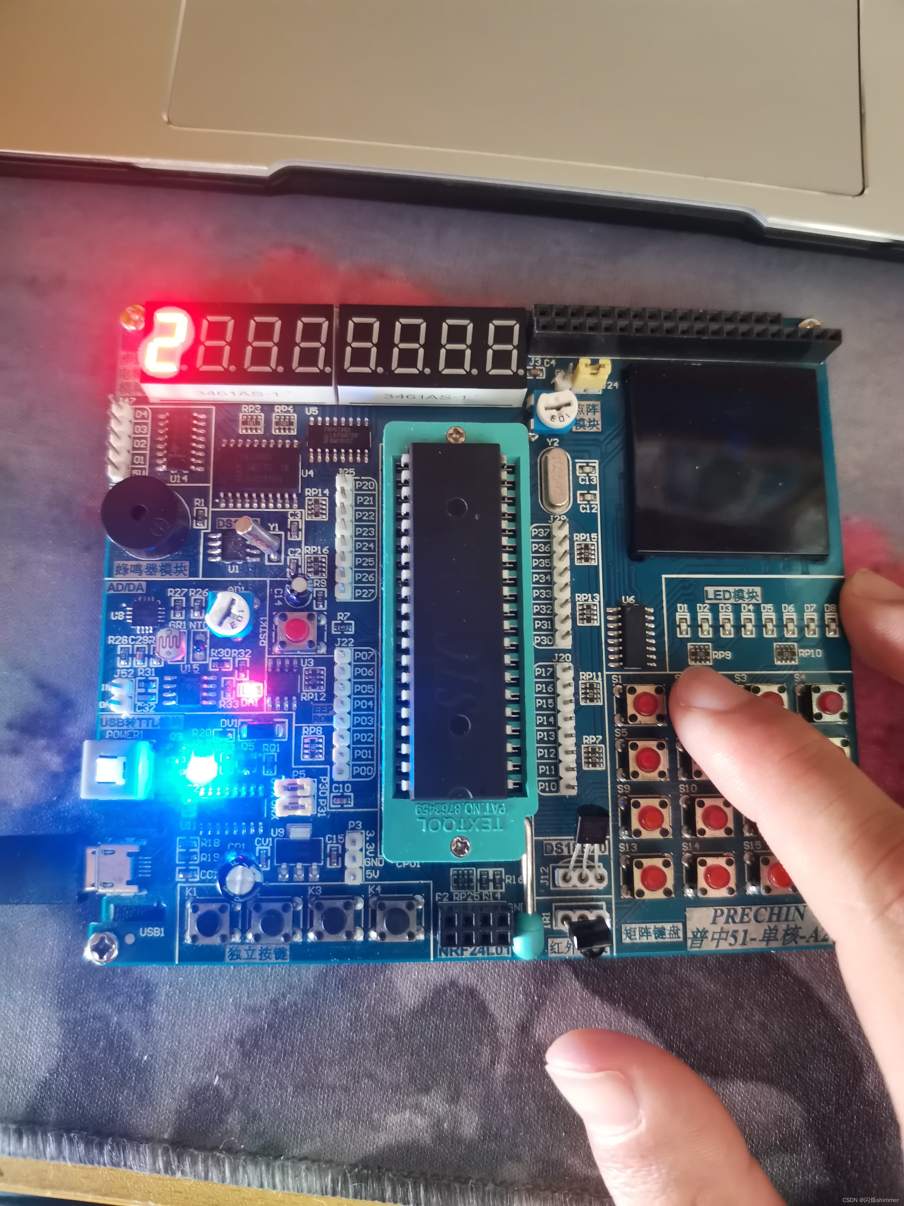

运行结果:
按一个对应的显示一个。
