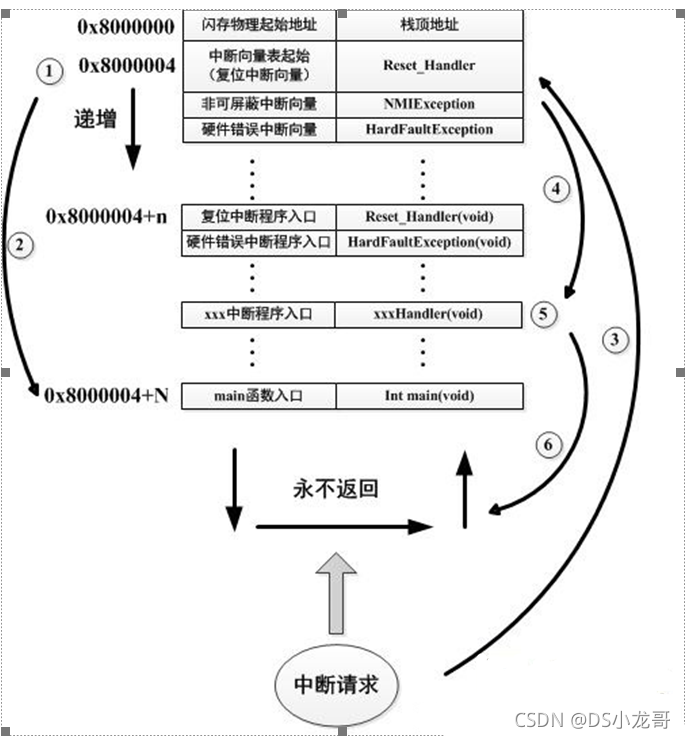

在STM32微控制器上实现IAP程序之前首先要回顾一下STM32的内部闪存组织架构和其启动过程。STM32的内部闪存地址起始于0x8000000,一般情况下,程序文件就从此地址开始写入。此外STM32是基于Cortex-M3内核的微控制器,其内部通过一张“中断向量表”来响应中断,程序启动后,将首先从“中断向量表”取出复位中断向量执行复位中断程序完成启动。而这张“中断向量表”的起始地址是0x8000004,当中断来临,STM32的内部硬件机制亦会自动将PC指针定位到“中断向量表”处,并根据中断源取出对应的中断向量执行中断服务程序。最后还需要知道关键的一点,通过修改STM32工程的链接脚本可以修改程序文件写入闪存的起始地址。
在STM32微控制器上实现IAP方案,除了常规的串口接收数据以及闪存数据写入等常规操作外,还需注意STM32的启动过程和中断响应方式。

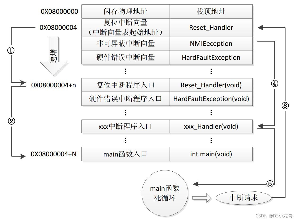

下图显示了STM32常规的运行流程:
图解读如下:
1、 STM32复位后,会从地址为0x8000004处取出复位中断向量的地址,并跳转执行复位中断服务程序。
2、 复位中断服务程序执行的最终结果是跳转至C程序的main函数,而main函数应该是一个死循环,是一个永不返回的函数。
3、 在main函数执行的过程中,发生了一个中断请求,此时STM32的硬件机制会将PC指针强制指回中断向量表处。
4、 根据中断源进入相应的中断服务程序。
5、 中断服务程序执行完毕后,程序再度返回至main函数中执行。

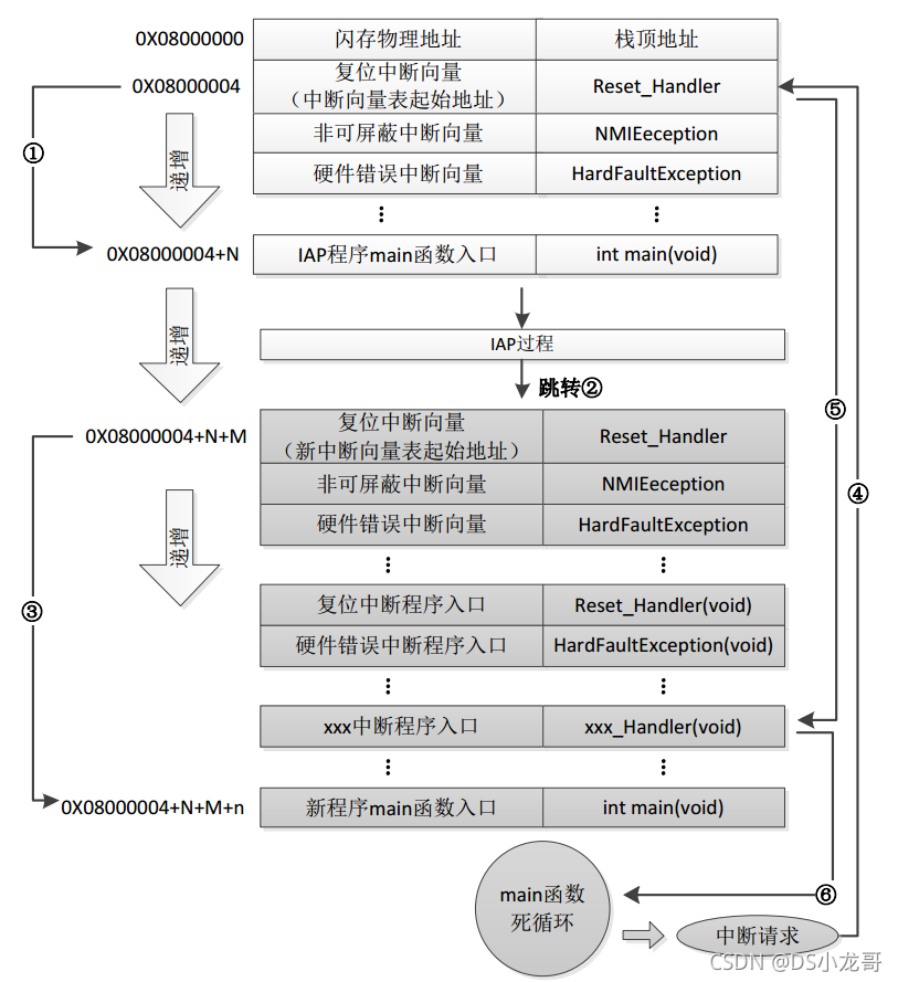

若在STM32中加入了IAP程序:
1、 STM32复位后,从地址为0x8000004处取出复位中断向量的地址,并跳转执行复位中断服务程序,随后跳转至IAP程序的main函数。
2、 执行完IAP过程后(STM32内部多出了新写入的程序,地址始于0x8000004+N+M)跳转至新写入程序的复位向量表,取出新程序的复位中断向量的地址,并跳转执行新程序的复位中断服务程序,随后跳转至新程序的main函数。新程序的main函数应该也具有永不返回的特性。同时应该注意在STM32的内部存储空间在不同的位置上出现了2个中断向量表。
3、 在新程序main函数执行的过程中,一个中断请求来临,PC指针仍会回转至地址为0x8000004中断向量表处,而并不是新程序的中断向量表,注意到这是由STM32的硬件机制决定的。
4、 根据中断源跳转至对应的中断服务,注意此时是跳转至了新程序的中断服务程序中。
5、 中断服务执行完毕后,返回main函数。

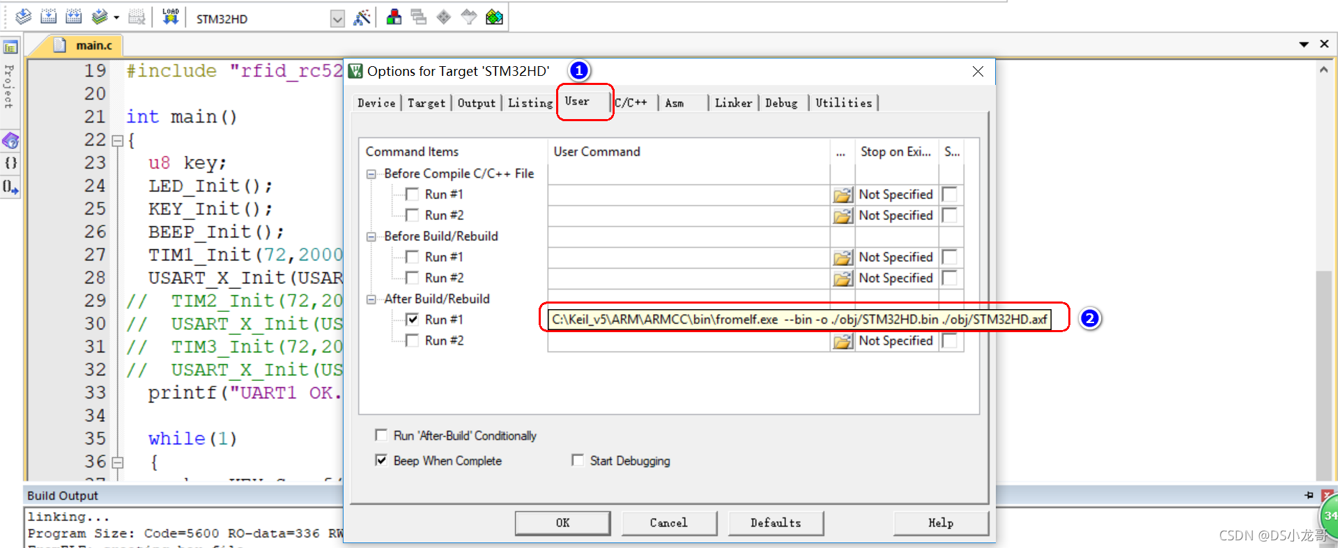

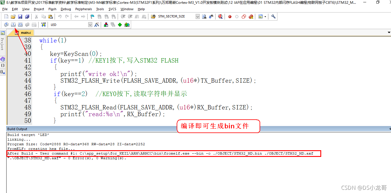

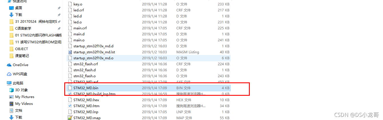

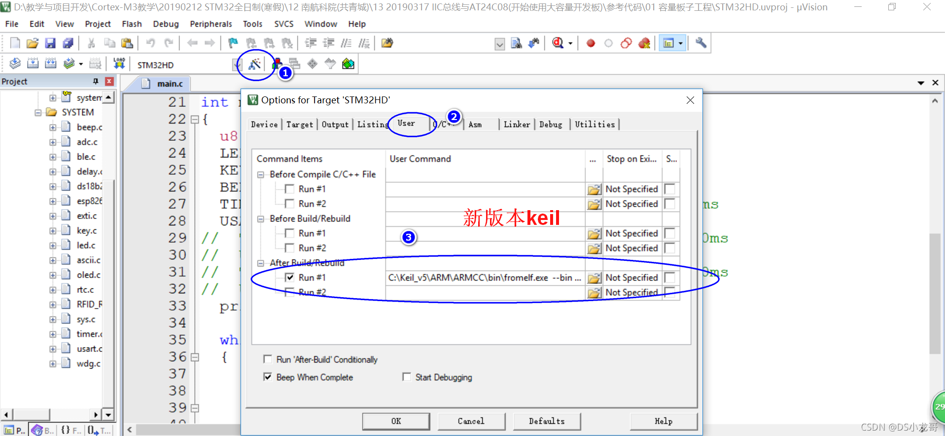

三、使用Keil软件完成hex文件转bin文件
选项框里的代码:
C:app_setupfor_KEILARMARMCCbinfromelf.exe --bin -o ./OBJECT/STM32_MD.bin ./OBJECT/STM32_MD.axf
解析如下:
C:app_setupfor_KEILARMARMCCbinfromelf.exe:是keil软件安装目录下的一个工具,用于生成bin
--bin -o ./OBJECT/STM32_MD.bin :指定生成bin文件的目录和名称
./OBJECT/STM32_MD.axf  :指定输入的文件. 生成hex文件需要axf文件

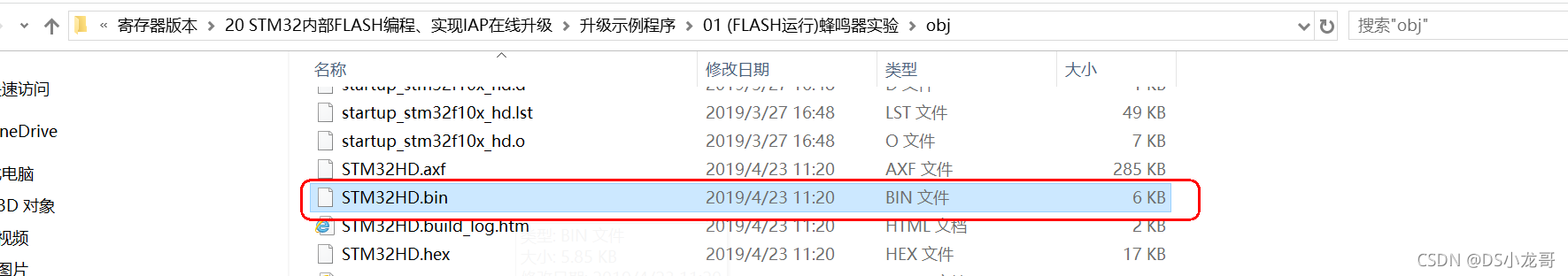

新工程的编译指令:
C:Keil_v5ARMARMCCbinfromelf.exe  --bin -o ./obj/STM32HD.bin ./obj/STM32HD.axf
将该文件下载到STM32内置FLASH,复位开发板,即可启动程序。

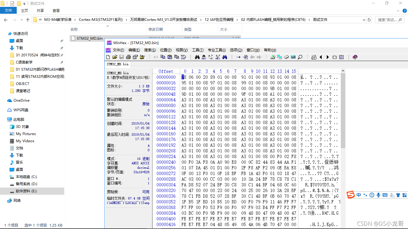

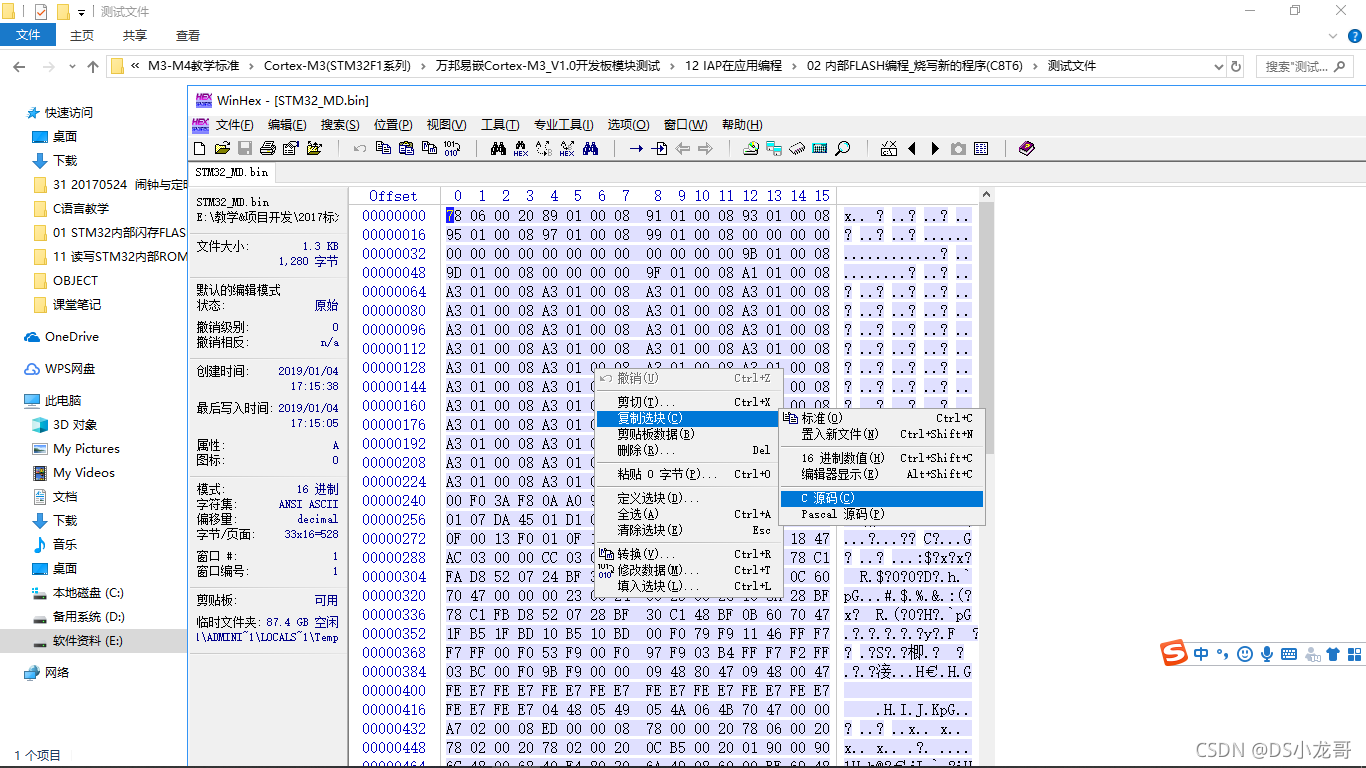

四、 使用win hex软件将bin文件搞成数组
生成数组之后,可以直接将数组编译到程序里,然后使用STM32内置FLASH编程代码,将该程序烧写到内置FLASH里,再复位开发板即可运行新的程序。

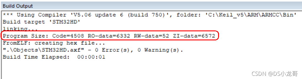

五、 Keil编译程序大小计算
Program Size: Code=x RO-data=x RW-data=x ZI-data=x 的含义
Code(代码): 程序所占用的FLASH大小,存储在FLASH.
     2. RO-data(只读的数据): Read-only-data,程序定义的常量,如const型,存储在FLASH中。
     3. RW-data(有初始值要求的、可读可写的数据):
     4. Read-write-data,已经被初始化的变量,存储在FLASH中。初始化时RW-data从flash拷贝到SRAM。
     5.  ZI-data:Zero-Init-data,未被初始化的可读写变量,存储在SRAM中。ZI-data不会被算做代码里因为不会被初始化。
ROM(Flash) size = Code + RO-data + RW-data;
RAM size = RW-data + ZI-data
简单的说就是在烧写的时候是FLASH中的被占用的空间为:Code+RO Data+RW Data
程序运行的时候,芯片内部RAM使用的空间为: RW Data + ZI Data

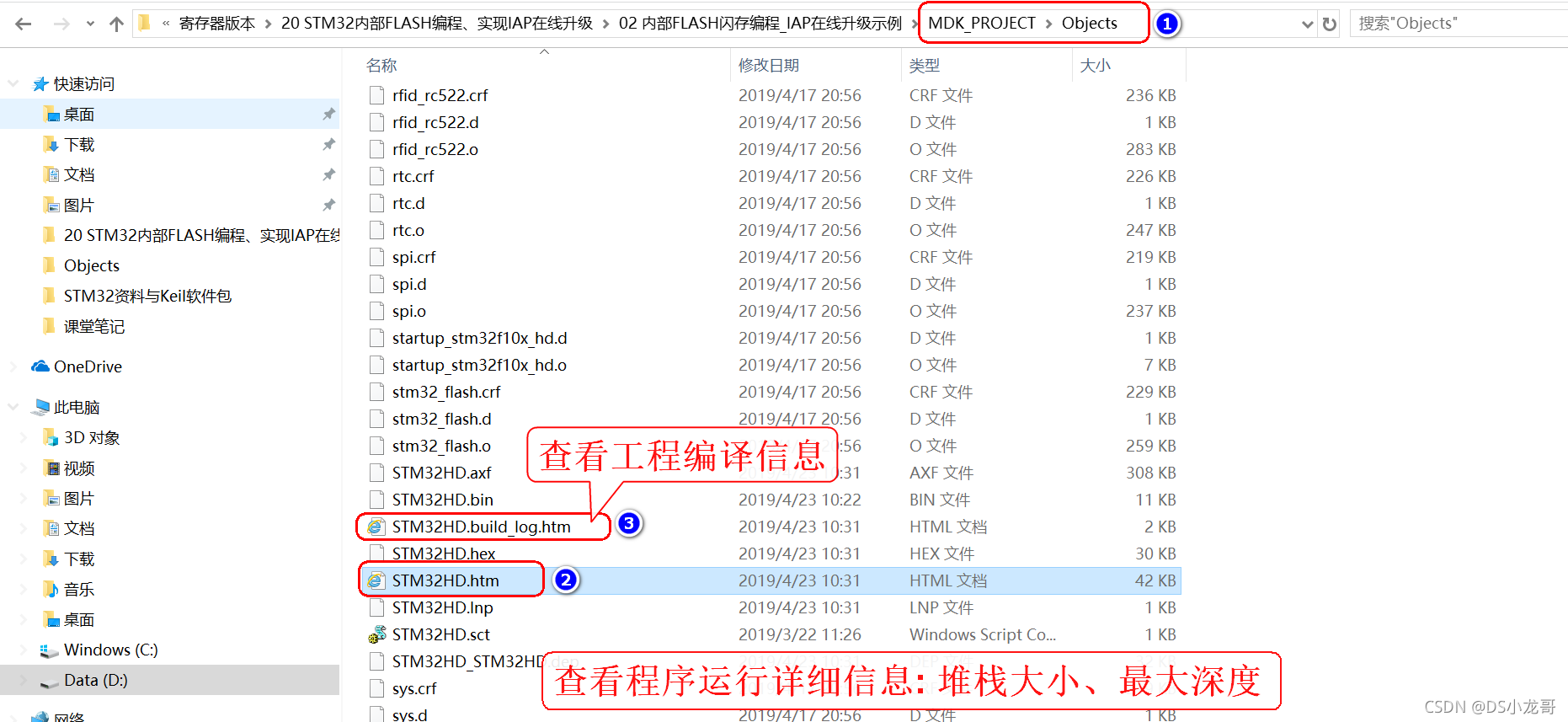

六、工程编译信息与堆栈信息查看
对于没有OS的程序,堆栈大小是在 startup.s 里设置的:  Stack_Size      EQU     0x00000800
对于使用用 uCos 的系统,OS自带任务的堆栈,在 os_cfg.h 里定义:
/* ——————— TASK STACK SIZE ———————- */
#define OS_TASK_TMR_STK_SIZE    128    /* Timer      task stack size (# of OS_STK wide entries)        */
#define OS_TASK_STAT_STK_SIZE   128    /* Statistics task stack size (# of OS_STK wide entries)        */
#define OS_TASK_IDLE_STK_SIZE   128    /* Idle       task stack size (# of OS_STK wide entries)        */
用户程序的任务堆栈,在 app_cfg.h 里定义:
#define  APP_TASK_MANAGER_STK_SIZE           512
#define  APP_TASK_GSM_STK_SIZE                        512
#define  APP_TASK_OBD_STK_SIZE                         512
#define  OS_PROBE_TASK_STK_SIZE                       128

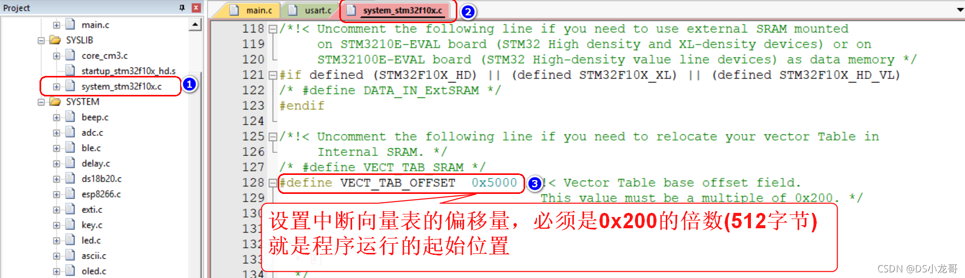

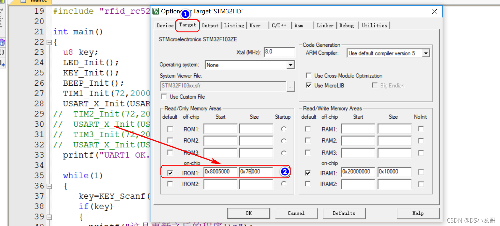

7.2 待升级的程序FLASH起始设置
Bootloader的程序大小先固定为: 20KB,最好是越小越好,可以预留更加多的空间给APP程序使用。
20KB----->20480Byte-----> 0x5000
STM32内置FLASH闪存的起始地址是: 0x08000000 ,大小是512KB。
现在将内置FLASH闪存前20KB的空间留给Bootloader程序使用,后面剩下的空间就给APP程序使用。
APP程序的起始位置就可以设置为:  0x08000000+ 0x5000=0x08005000
剩余的大小就是:  512KB-20KB=492KB------>503808Byte-------->0x7B000
设置FLASH的起始位置(APP主程序):
中断向量表偏移量设置
设置编译bin文件

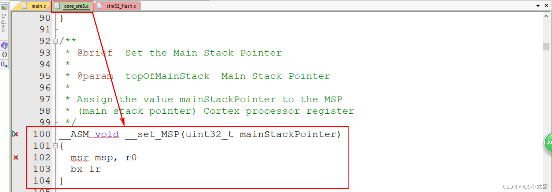

函数功能:跳转到应用程序段
appxaddr:用户代码起始地址.
typedef  void (*iap_function)(void); //定义一个函数类型的参数.
void IAP_LoadApp(u32 app_addr)
  //给函数指针赋值合法地址
  jump2app=(iap_function)*(vu32*)(app_addr+4);//用户代码区第二个字为程序开始地址(复位地址)
  __set_MSP(*(vu32*)app_addr);  //设置主堆栈指针
  jump2app();      //跳转到APP.
