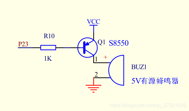

开发板蜂鸣器电路
在这里插入图片描述
我们可以看到 蜂鸣器是连接开发板 P2.3口,
并且通过三极管来控制蜂鸣器供电电路的连接和断开。

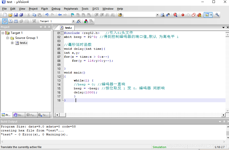

2、实现代码
在这里插入图片描述
#include //引入51头文件
sbit beep = P2^3; //得到控制蜂鸣器的端口值,默认 为高电平 1
//毫秒延时函数
void delay(int time){
int x,y;
for(x = time;x > 0;x--)
for(y = 114;y>0;y--);
void main()
while(1) {
//beep = 0; //蜂鸣器一直响
beep = ~beep; //按位取反 1 变 0,蜂鸣器 间断响
delay(1000);
4、效果功能
假装听到 滴滴 的声音···
在这里插入图片描述
