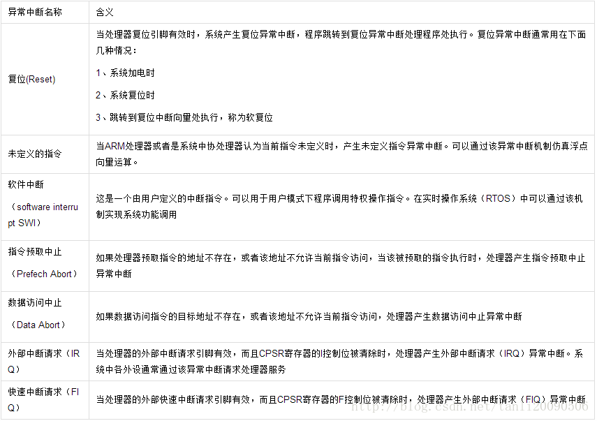

中断类型
当异常中断发生的时候,系统执行完当前指令后,将跳转到相应的异常中断处理程序,当处理程序执行完毕后,程序返回到发生中断的指令的下一条指令处执行;在进入异常中断处理程序时,要保存被中断的执行现场,在异常中断处理程序退出时,要恢复被中断的程序的执行现场;
异常中断类型:
image.png?imageView2/2/w/550
1.复位异常发生后,进入到管理模式(svc) 下。
2.软中断发生后, 进入到 管理模式(svc) 下。
3.未定义指令异常发生后, 进入到 未定义指令中止模式(und)下。
4.指令预取中止异常发生后, 进入到 数据访问中止模式(abt)下;
5.数据访问中止异常发生后, 进入到 数据访问中止模式(abt) 下:
6.外部中断发生后, 进入到 外部中断模式(irq)下;
7.快速中断发生后, 进入到 快速中断模式(fiq)下;

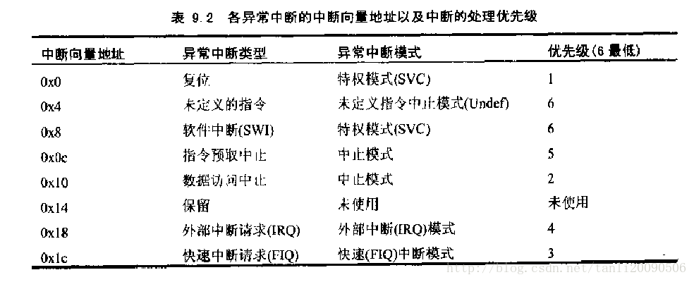

中断向量表和中断优先级
中断向量表指定了各异常中断及其处理程序的对应关系;通常存放在存储地址的低端;每个中断对应的中断向量表中的4个字节存放了一个跳转指令或者一个向PC寄存器赋值的数据访问指令,通过跳转指令,程序跳转到相应的异常处理处理程序处执行;
几个异常同时发生的时候需要设置优先级来处理这些异常:
这里写图片描述
