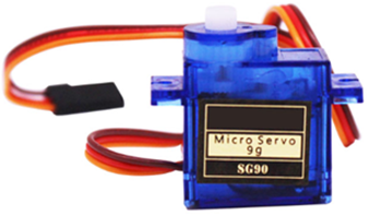

常见的小型舵机型号为“9g舵机”,外观大体如下
9.1.png?imageView2/2/w/550

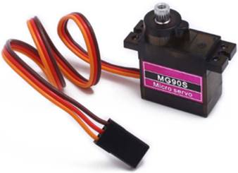

不过笔者觉得这种型号的舵机虽然便宜且大家都普遍使用,但是这种舵机远没有金属舵机好用,所以笔者还是建议大家选择购买与上图体型差不多但价格稍贵一点的金属舵机为好,本教程使用的舵机型号如下图所示
9.2.png?imageView2/2/w/550

本教程使用的舵机为9g尺寸,型号为“MG90S”作为示例模块。
这种舵机的作用角度为0~180度,也就是舵机桨可以任意在某个角度卡死不动,由于供电原因我们使用蛮力是很难掰动舵机桨的,只有舵机掉电之后舵机桨才会任意地让我们扭动。

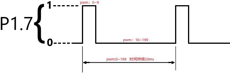

    if(pwm>=200)pwm=0; //pwm在0~199之间间隔0.1ms变化,周期为20ms
    if(pwm<10)PWMOUT=1;//高电平在周期为20ms的PWM中持续的时间为1ms,低电平持续的时间就是19ms,舵机桨在45度处的位置停留不动
    else PWMOUT=0;
我们画出波形图
9.21.png?imageView2/2/w/550
