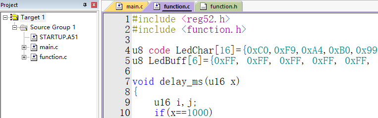

延时函数虽然很少使用了,但是有时需要测试代码的时候还会派上用场,所以也把它放进“function.c”文件中。
1.function.c的代码

2.function.h的代码

编程界面图片
6.05.png?imageView2/2/w/550
3.main.c文件代码
有了“function.c”和“function.h”,以后我们提供的代码就精简的很多了,这里用一小段代码测试一下,main.c文件加入测试代码,感受一下这种模块化编程的魅力。

数码管在数字变化的时候会微闪烁是因为执行“ShowNumber(NUM++);”花费的时间过多导致没能快速切换三八译码器IO端口的轮流输出,这个问题我们后面再讲解。
