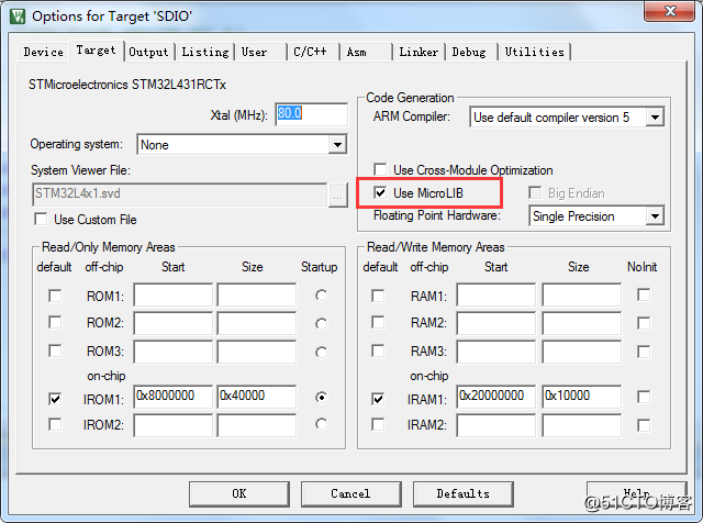

在MDK环境中,我们常常使用MicroLIB+fputc的方式实现串口打印功能,即:
watermark,size_16,text_QDUxQ1RP5Y2a5a6i,color_FFFFFF,t_100,g_se,x_10,y_10,shadow_90,type_ZmFuZ3poZW5naGVpdGk=
要实现fputc函数的原因是:printf函数依赖于fputc函数,重新实现fputc内部从串口发送数据即可间接地实现printf打印输出数据到串口。

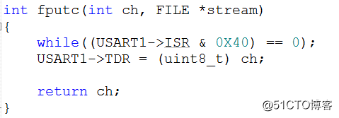

int fputc(int ch, FILE *f)
    while((USART1->ISR & 0X40) == 0); //循环发送,直到发送完毕
    USART1->TDR = (u8) ch;
    return ch;
#endif

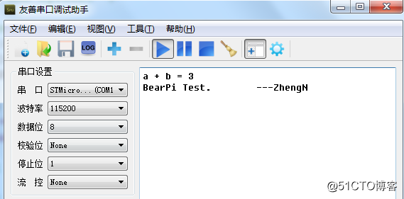

测试结果:

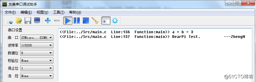

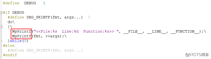

我们也可以使用我们的MyPrintf函数按照上一篇文章: 《C语言、嵌入式中几个非常实用的宏技巧》的方式封装一个宏打印函数:
