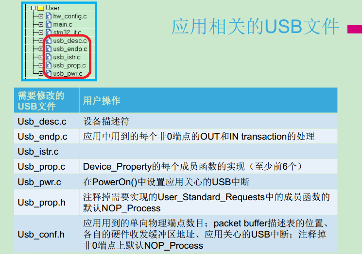

hw_config.c: 该文件中包含系统配置的函数。
usb_desc.c:各种描述符
usb-endp.c:就两个函数分别处理端点1的IN和端点2的OUT。
usb_istr.c: 该文件中只有一个函数,即 USB 中断的 USB_Istr 函数,该函数对各类引起 USB 中断的事件作轮询处理。

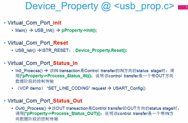

usb_prop.c:每个特定类下应用相关的处理函数,例如初始化、 SETUP 包、 IN 包、 OUT 包等等。
usb_pwr.c: 该文件中包含处理上电、调电、挂起和恢复事件的函数。
stm32it.c: 该文件中包含 USB 中断服务程序,由于 USB 中断有很多情况,这里的中断服务程序只是调用 usb_Istr.c 文件中的 USB_Istr 函数,由 USB_Istr 函数再做轮询处理。
usb_bot.c:是一个非常重要的源文件,可以说是大容量设备类的主要工作是由它完成的。bot的意思是BULk-only type,在近批量传输协议下,命令的传送也是有批量端点完成的。
usb_scsi.c:主要是实现具体UFI命令的处理,像读扇区、写扇区、读容量等命令的处理过程都是在这里完成的。

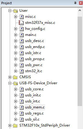

usb_sil.c:这个文件主要是简单接口层的初始化,和端点的读写操作函数。总共有3个函数:USB_SIL_Init();USB_SIL_Write();USB_SIL_Read()。
移植的话USB-FS-Device_Driver无需修改,只需要修改user下的文件即可,
端点0固定用于控制传输,endpoint0 的setup 包处理函数setup0_process()
