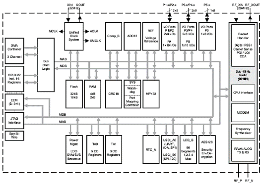

图1.CC430F613x功能方框图

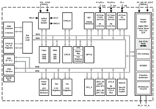

图2. CC430F612x功能方框图

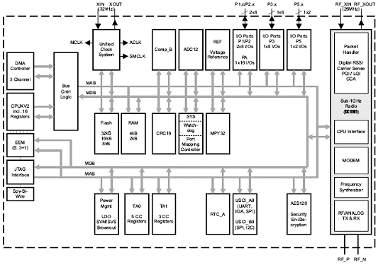

图3. CC430F513x功能方框图

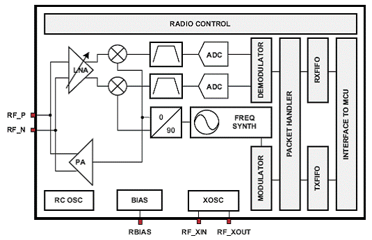

图4. 小于1GHz无线电方框图

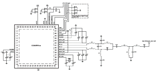

图5. CC430F61xx典型应用电路图

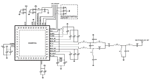

图6. CC430F51xx典型应用电路图

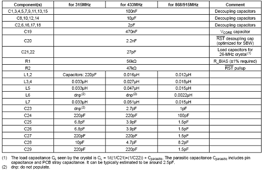

应用电路图材料清单:
