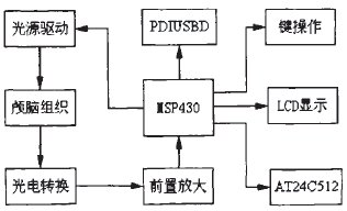

设备以MSP430单片机为控制核心.其输出脉冲信号驱动特定波长的LED产生近红外光.近红外光源透过颅脑组织,由检测探头中的光电传感器采集含有脑组织血氧信息的光信号,光电转换后将电信号传送给单片机,经过处理后的信号可以保存在EEPROM中也可通过LCD显示。还可以将信号通过USB口传送给计算机进行进一步处理或存储。其系统框图如图1所示:
1.gif?imageView2/2/w/550
图1 设备系统框图

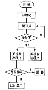

系统软件设计主要采用MSP430的RISC精简指令用汇编语言和C语言混合编程。系统主要分为以下几个部分:(1)系统初始化,包括系统时钟校准,A/D转换参数初始化,看门狗的初始化,LCD控制器的初始化等;(2)液晶显示部分。包括汉字的显示和波形显示;(3)中断处理,包括键盘中断处理,信号采样中断,异常数据报警部分等;(4)血含量计算,采用逐点微分法进行血含量计算。图4是系统主程序的流程图。硬件初始化后.测是否有键按下.如果有则执行按键相对应的功能.然后由LCD显示不同功能所对应的信息。如果无按键按下则显示当前实测血浓度。等待用户的下一步操作。
4.gif?imageView2/2/w/550
图4 系统主程序
