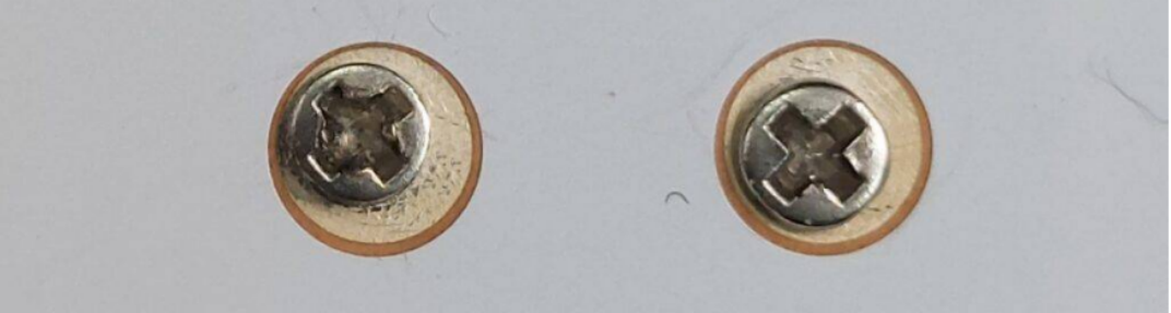

有些人通常倾向于用安装螺丝来解决错位的问题。然而,必须考虑的一个因素是,与螺丝孔的尺寸本身相比,五金螺丝的外径并不精确。而且,PCB的可制造性可能受到限制,公差可能比连接器装配位置公差允许的要宽松得多。下面我们看到一个安装螺丝不完全对齐的例子。
image.png?imageView2/2/w/1000

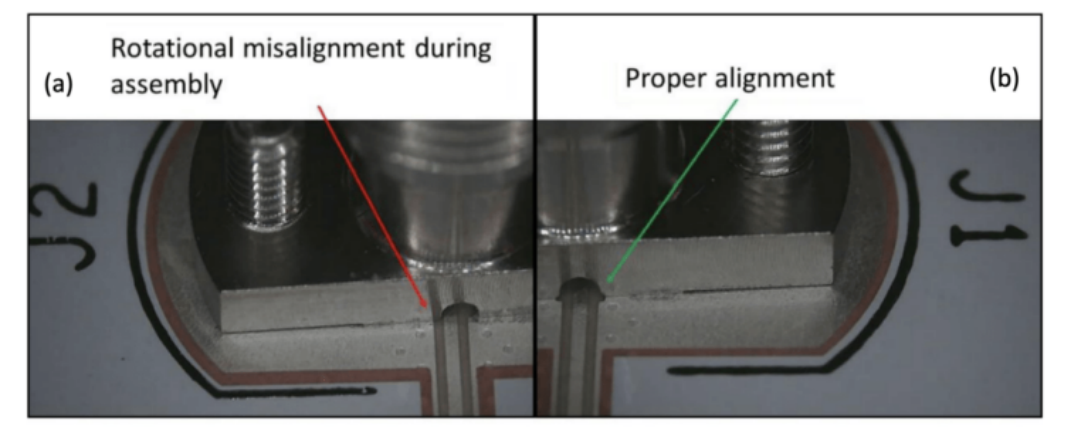

即使在装配连接器的过程中很小心,当螺丝被拧紧到最终位置时,连接器上的力会导致它们旋转。下面的图片提供了一个例子,如图所示:(a)和(b)均为1.35 mm, 90 GHz连接器。虽然视觉上被放大以清楚地显示错位,但在装配过程中识别错位是非常困难的。通常直到性能下降,需要进一步检查时,这种情况才会显现出来。即使错位变得很明显,在电路板组装过程中纠正精确对准仍然是非常困难的。错位到'(a) '中所示的顺序将导致发射时的电容性负载。连接器的接地体离表面布线太近。

此外,如果连接器四处移动,有可能会降低甚至破坏PCB上的焊盘。

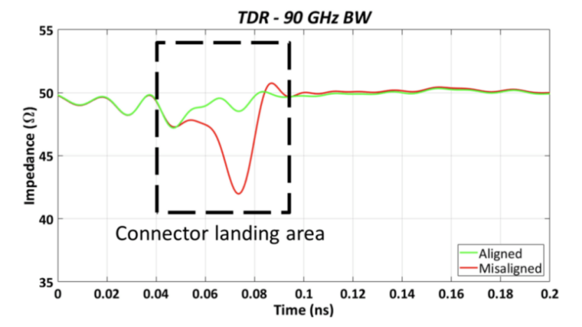

下面的TDR图表说明,当测量上面提到的同一个1.35毫米的连接器时,当发生上图所示的错位量时,会引入一个大约8欧姆的电容性下降。当使用非常宽的带宽时,即使是很小的错位也会对结果的性能产生很大影响。此外,在性能分析、故障排除和纠正措施方面所损失的时间可能是极其昂贵的。

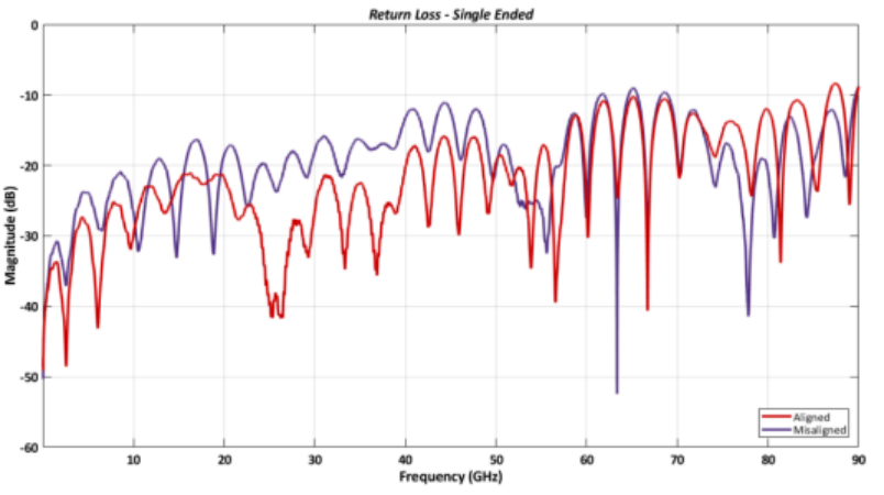

在频域中检查相同的1.35毫米连接器时,我们看到更好的对准导致在大频率范围内改善回波损耗:

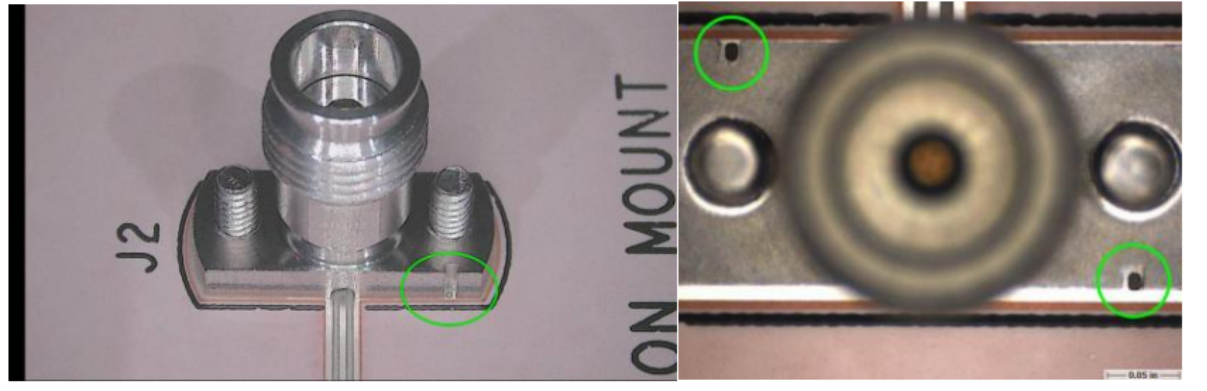

射频行业中开发了一种新的技术,用于在测试和测量应用中使用螺纹压缩安装连接器时实现精确对准。这项新技术来自Samtec,由于使用方便,可以彻底改变这些连接器在PCB上的组装方式。它在执行上是直接和简单的,但在实现最佳连接器性能方面是非常有效的。
该技术提供了一个视觉指南。这在以前是不可能的,因为当连接器被组装到PCB上时,连接器的中心针与焊盘的对齐是隐藏的。

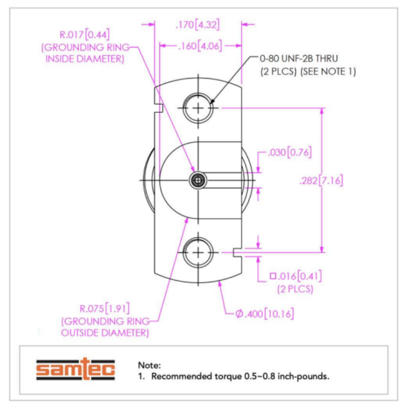

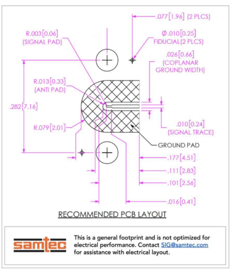

视觉指南采用了对准槽(或凹槽)和靶标的组合。对准槽被铣进压缩安装连接器的脚部。在创建PCB布局时,可以结合靶标来匹配这些凹槽的位置,这使得检查组装后的连接器的位置精度变得非常容易。
由于凹槽与PCB上的靶标对齐,安装孔位置和焊盘位置之间的任何偏移都很容易被注意到;因此,消除了对影响后续性能测量的装配效果的任何怀疑。凹槽与靶标对齐,可确保连接器的中心针在PCB焊盘上的中心位置。这种技术可用于微带/CPWG和带状线连接器。
以下是一个推荐的PCB布局,使用1.35毫米的微带连接器,带有靶标:
下面显示了1.35毫米微带连接器的规格,其对准槽与上述推荐的PCB布局相吻合:
