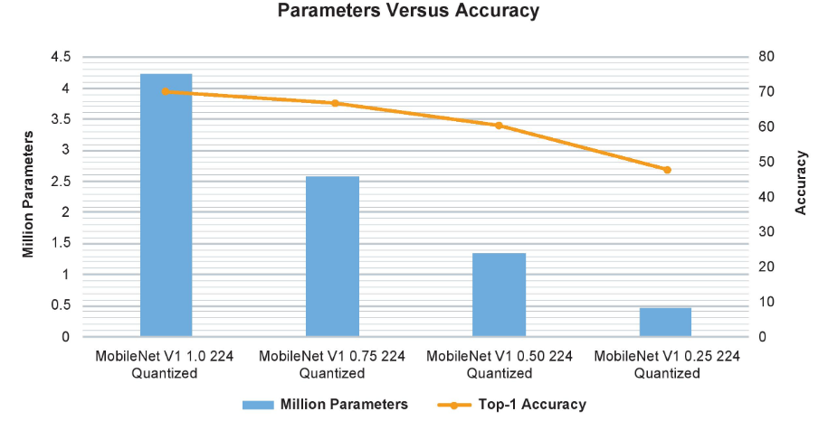

image.png?imageView2/2/w/550
MobileNet V1模型的变宽乘法器示例显示了对参数数量、计算和精度的巨大影响。仅将宽度乘数从1.0更改为0.75,只会最小程度地影响TOP-1精度,但会显著影响参数和计算的数量(Image:NXP)

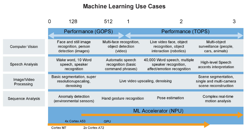

机器学习用例(图片:NXP)
