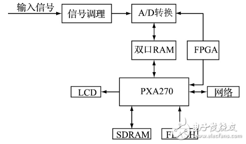

本系统硬件主要由信号调理电路模数转换器ADS1278、FPGA器件CyCLOnE系列EP1C6、双口RAMIDT7205和处理器PXA270及外围电路组成,系统结构框图如图1所示。输入信号经过信号调理电路后,进入A/D转换器进行数据转换,将模拟信号转换成23位尾数和一符号位的数据,FPGA配置A/D转换器并将转换的数据按照顺序存储到双口RAM中,当转换数据存储满后中断ARM处理器,ARM处理器将数据从双口RAM读出进行运算,并通过网络接口将采集数据传输到服务器。
一种基于ARM+FPGA的高精度数据采集系统设计
图1  系统结构

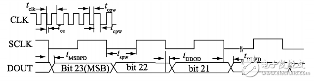

ADS1278转换器内部集成的数字滤波器通过奈奎斯特采样将输入信号抽取为长度为1比特的高分辨率数字信号。8通道输入信号分别进入独立的8个A/D转换器,它内部由高阶斩波器、数字滤波器、调制器组成,可将输入模拟信号经过高阶滤波器后得到数字信号。图2为ADS1278的SPI格式下,时钟和数据时序图。
图2  SPI格式下时序

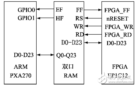

本系统核心采用ARM和FPGA的组合方式,在ARM和FPGA之间采用3片双口RAMIDT7205进行24BIT数据传输,其中,FPGA器件控制A/D转换,并将转换数据按照一定顺序存储到双口RAM中,当数据存储完后将中断ARM,ARM将双口RAM中的数据进行读取,比使用FIFO传输的方案降低了成本、提高了数据传输的吞吐量。
本系统中FPGA的设计作用如下:复位并配置ADS1278的工作模式,FPGA内部设置一个地址加法器控制将A/D转换器的数据写入双口RAM中,当双口RAM写满后,大小24KB,地址加法器复位。ARM与FPGA的接口方式有很多种,如IIC、SPI等串行接口或总线等并行接口,串行接口由于本身的局限性限制了其在大数据量、实时数据的传输的应用,而总线的形式更合理一些,稳定性较之更好一点。但ARM与FPGA通过地址、数据、控制总线直接连接的方式在大数据传输时会影响系统的效率,因此,在ARM与FPGA之间采用双口RAM进行连接的方式,ARM与FPGA异步工作,提供了系统的效率。其接口如图3所示。
图3  ARM与FPGA的接口
FPGA的控制信号WR、RD、nRESET与双口RAMIDT7205的复位信号RS、读写信号WR和RD连接,数据总线D0~D23与双口RAM的数据总线连接,FPGA通过内部地址加法器依次将将A/D转换器的数据串并转换后写入双口RAM中。双口RAM的EF、HF信号分别与PXA270的GPIO0和GPIO1连接,接受数据写满后产生的中断。PXA270提供6个分区的静态存储器BAnK0~BAnK5,设计将双口RAM的存储空间映射到PXA270的BAnK3上。

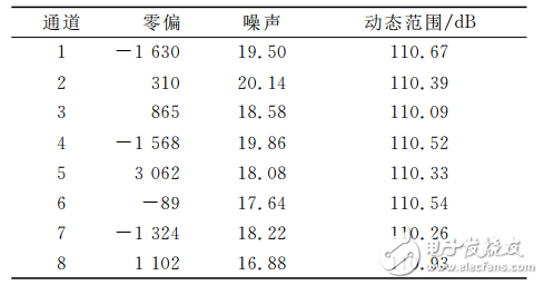

为了提高采集精度,首先需要对A/D转换器进行零偏校准,零偏校准后,通过动态范围计算公式20×LG(信号电压/噪声电压)得到各通道实际动态范围如表1所示。其中零偏电压以转换后的数字形式给出。从表1中动态范围一列中可以看出,系统各通道实现的动态范围都接近A/D转换器24位采样精度时的理想动态范围111DB,测量结果表明本文设计的系统可充分发挥A/D转换器高精度、大动态范围的特性。
表1 各通道参数
