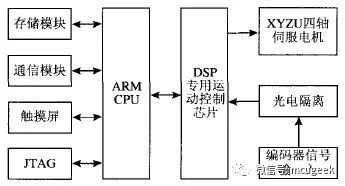

在控制系统中,以S3C2440处理器为主控核心,PCL6045BL运动控制芯片为从CPU,构建的嵌入式运动控制器结构如图2所示。
图2 系统硬件
S3C2440是一款16/32位ARM920T RISC处理器,它实现了MMU、AMBA总线和独立的16 KB指令和16 KB数据哈佛结构的缓存,每个缓存均为8个字长度的流水线。S3C2440提供全面的、通用的片上外设,不需要配置额外的部件。PCL6045BL运动控制芯片,由NPM公司生产,是一种通过总线接收CPU命令、并产生脉冲控制步进电机或脉冲驱动型伺服电机的CMOS大规模集成芯片,可提供多种输出运动控制功能,包括连续、定长、回原点等输出方式。PCL6045BL可以实现2~4轴线性插补及任意两轴圆弧插补。在这种主从结构框架基础上,主CPU S3C2440主要负责数据的存储、人机界面的显示、网络通信等管理工作。从CPU PCL6045BL输出的脉冲发送给4个轴的伺服驱动器。S3C2440只需要通过发送简单的指令给PCL6045BL,便可实现各种控制功能。

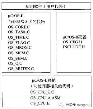

3.2 μC/OS-II在S3132440的移植
嵌入式实时操作系统μC/OS-II是一个源代码公开的多任务实时操作系统内核,它简化了应用软件的设计,使控制系统的实时性得到保障。良好的多任务设计,有助于提高控制系统的稳定性和可靠性。所谓移植,就是通过修改操作系统内核与处理器相关部分的源代码,使一个实时内核能在微处理器或微控制器上运行。μC/OS-II的文件系统结构包括核心代码部分,配置代码部分,处理器相关代码部分,如图4所示。其中处理器相关代码部分包括OS_CPU.H,OS_CPU.A.ASM,OS_CPU.C.C 3个文件。将μC/OS-II移植到S3C2440只需要修改与处理器相关的代码即可。

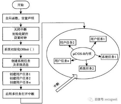

3.3 系统应用程序设计
实时应用程序的设计过程包括如何把问题分割为多个子任务,每个子任务都是整个系统的一部分,都被赋予一定的优先级,有自己的一套CPU寄存器和堆栈空间。一个任务,也叫一个线程,是一个简单的程序,该程序可以认为CPU完全只属于自己。在本设计中将任务划分为人机界面的设计、数控指令编译解释、伺服单元采集任务、状态监视等。μC/OS-II可以按照优先级启动各个任务,并通过内核来完成任务之间的调度。系统的基本流程如图5所示。
S3C2440根据系统的应用程序对指令进行解释,调用运动控制函数,继而PCL6045BL发出脉冲控制伺服电机去控制执行机构动作,实现运动控制的结果。
图5 用户程序流程

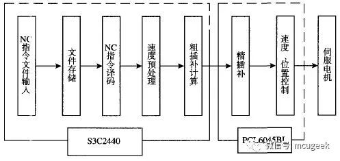

运动控制器接受来自上位机发送过来的加工文件,但加工文件指令在程序中不能直接被识别,在执行指令之前必须先对其进行解析译码。解释器的主要功能就是将用户程序以程序段为处理单位,将程序中的轮廓信息、运行速度和辅助功能信息,转换成嵌入式运动控制器能够执行的格式。解释过程主要包括数控文件的读入、词法分析、语法分析以及加工信息存储数据结构等过程,如图6所示。
图6 程序处理流程

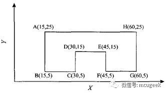

上位机通过RS485总线与S3C2440连接,把NC指令文件输入到ARM 中,经过NC代码解释器,变成PCL6045BL能够识别的代码,从而完成规定的运动控制功能。用NC代码编写如下加工程序:
N001 COO X15 Y25//起始点选定
N002 G18//XY平面选择
N003 G90 G01 X15 Y5//准备直线插补
N004 X30 Y5//(15,5)到(30,5)
N005 X30 Y15//前行至点(30,15)
N006 X45 Y15//前行至点(45,15)
N007 X45 Y5//前行至点(45,5)
N008 X60 Y5//前行至点(60,5)
N009 X60 Y25//前行至点(60,25)
N010 X15 Y25//回到始点(15,25)
根据上面所给的代码可以完成如图7所示的多点之间直线插补的功能。
