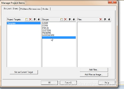

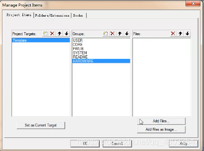

2,在工程文件夹里新建一个HARDWARE文件夹,里边放你想写的程序标题(如LED)
3,在工程里添加这个文件夹
在这里插入图片描述
在这里插入图片描述

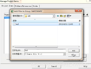

4,新建.c 和 .h 文件,然后添加到HARDWARE文件夹下面
在这里插入图片描述
在这里插入图片描述
在这里插入图片描述

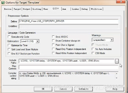

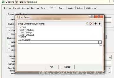

5.因为定义了一个.h头文件,我们需要把他加到头文件路径里,
在这里插入图片描述
在这里插入图片描述

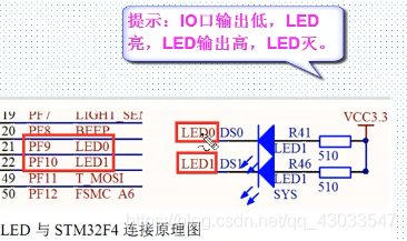

跑马灯硬件连接
yin在这里插入图片描述
因为要输出高低电平,所以采用推挽(上拉)输出(PS:推挽可以输出强高低电平,开漏只能输出强低电平)

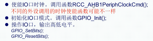

程序步骤
在这里插入图片描述
.c文件
void LED_Init(void)
  GPIO_InitTypeDef  GPIO_InitStructure;             //定义一个结构体
  RCC_AHB1PeriphClockCmd(RCC_AHB1Periph_GPIOF, ENABLE);//时钟使能
  GPIO_InitStructure.GPIO_Pin = GPIO_Pin_9 | GPIO_Pin_10;// LED的IO口
  GPIO_InitStructure.GPIO_Mode = GPIO_Mode_OUT;  //输出
  GPIO_InitStructure.GPIO_OType = GPIO_OType_PP;  //推挽输出
  GPIO_InitStructure.GPIO_Speed = GPIO_Speed_100MHz;
  GPIO_InitStructure.GPIO_PuPd = GPIO_PuPd_UP;//上拉
  GPIO_Init(GPIOF, &GPIO_InitStructure);     //初始化完成
GPIO_SetBits(GPIOF,GPIO_Pin_9 | GPIO_Pin_10);   //灯是灭的  初始化要给高电平
