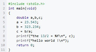

把以下测试使用的C文件内容保存成 mfloat.c:
1、使用 arm-linux-gnueabihf-gcc 编译,使用“-v”选项以获取更详细的信息:
# arm-linux-gnueabihf-gcc -v mfloat.c COLLECT_GCC_OPTIONS=’-v’ ‘-march=armv7-a’ ‘-mfloat-abi=hard’ ‘-mfpu=vfpv3-d16′ ‘-mthumb’ -mfloat-abi=hard
可看出使用hard硬件浮点模式。
2、使用 arm-linux-gnueabi-gcc 编译:
# arm-linux-gnueabi-gcc -v mfloat.c COLLECT_GCC_OPTIONS=’-v’ ‘-march=armv7-a’ ‘-mfloat-abi=softfp’ ‘-mfpu=vfpv3-d16′ ‘-mthumb’ -mfloat-abi=softfp
可看出使用softfp模式。
