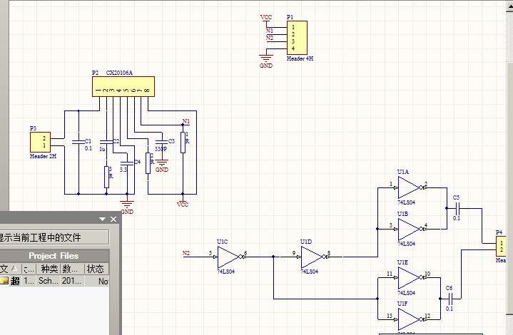

根据设计4个超声波传感器检测倒车距离并采用TFT屏幕显示,不同距离显示字体颜色改变。

sbit TX = P2^1;
sbit RX = P2^0;
unsigned char dspflag;
unsigned char cnt;
unsigned char tflag;
void display(unsigned int d);
void init_t(void);
void Pulse()
        unsigned char i;
        for (i =0 ;i<10; ++i) {
                _nop_();
                _nop_();
                _nop_();
                _nop_();
                _nop_();
                _nop_();
                _nop_();
                _nop_();
                _nop_();
//                _nop_();                 //延时,调整发射频
                TX = ~TX;
unsigned int sonic()
        unsigned int n;
        RX=1;
        TR1=0;
        TH1=TL1=0;
        Pulse();
        TR1=1;
        TF1=0;
        for(n=0;n<160;n++);                        // 排出相邻干扰
        while( RX ==1 && TF1 == 0 ) ;
        TR1=0;
        if ( TF1 ) {
                n=9999;
        }else{
                n=(TH1<<8)+TL1;
                n=(unsigned int) ( n*0.017);//0.018446);           //   0.017*12/11.0592
        return n;
