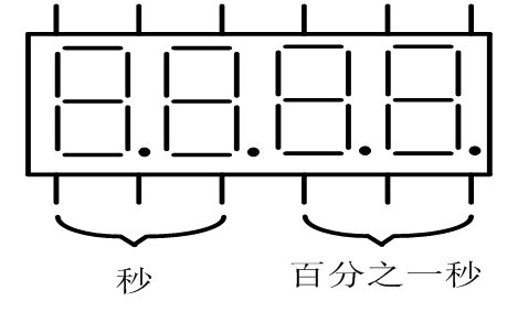

一、项目任务:智能秒表的设计与制作
用四位LED数码管制作带小数显示的秒表,前两位显示整数部分(秒),后两位显示小数部分(百分之一秒)。
所设计的秒表最大计时时间为99秒99。
开始时,数码管显示“00. 00”,表明从0开始计时。
1.001.jpg?imageView2/2/w/550
本智能秒表有两种时间计时模式。(注意:模式1与模式2用同一个程序实现,即当程序下载至单片机芯片后,只需要按下相应按键,该秒表可工作在任意一种模式下)

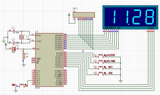

二、硬件电路及仿真效果图
1.002.jpg?imageView2/2/w/550

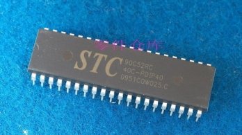

三、STC90C52RC单片机引脚排列图
1.003.jpg?imageView2/2/w/550 1.004.jpg?imageView2/2/w/550

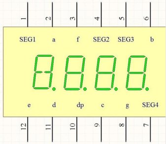

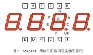

四、四位共阴极数码管引脚排列图
1.005.jpg?imageView2/2/w/550 1.006.jpg?imageView2/2/w/550
1.007.jpg?imageView2/2/w/550

七、调试方法和步骤
1、通电前先用万用表欧姆档(1KΩ档)测量电源两端正反向电阻,正向电阻约80KΩ,反向电阻约6.5KΩ。如果电阻很小,则说明有短路性故障,不能通电,排除短路故障后才能通电,如果电阻为无穷大,则有开路性故障。
2、通电后,测量单片机40脚与20脚之间的电压应该有5V左右,如果电压不正常,则说明单片机供电不正常,应重点检查单片机供电电路。
3、测量单片机晶振引脚18和19脚电压,应该在1.9~2.3V左右,两个引脚电压相差0.2V左右,如果这两个引脚电压不正常,说明晶振电路没有起振,重点检查晶振和补偿电容是否焊接好。
4、测量单片机复位引脚9脚,正常工作时电压为0V,按复位键时为5V,松开手后由5V逐渐降至0V。如果该脚电压不正常,说明复位电路有故障,需要检查该脚的电阻、电容的连接和焊接是否正确。
5、以上步骤的测量如果正常,则多数是单片机的软件问题,可以通过编写几个小程序单独调试I/O口、按键、数码管和存储器的功能,测试到底是软件问题还是硬件问题。
