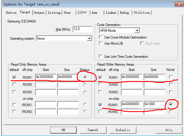

设置Target选项卡
在这里插入图片描述
这里SIZE可以自行设置1000000也行 那后面RAM开头要31000000
方便拷贝:0x30000000 0x800000 0x30800000

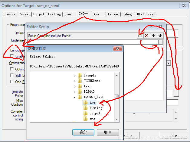

设置c/c++选项卡
在这里插入图片描述
在这里插入图片描述
设置头文件路径,Enable那个不要勾选
inc的必选

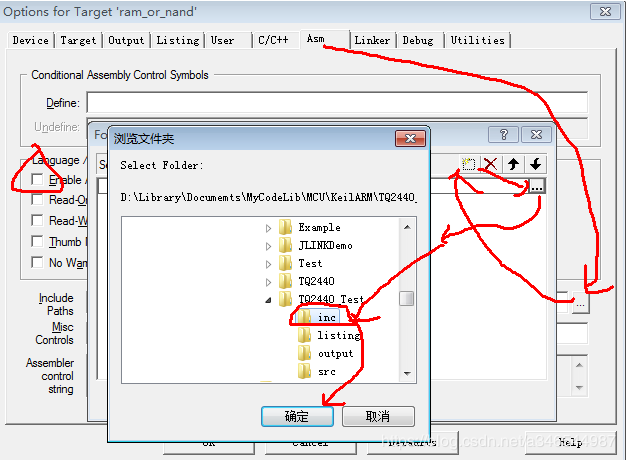

设置ASM选项卡
在这里插入图片描述
Enable也不要选

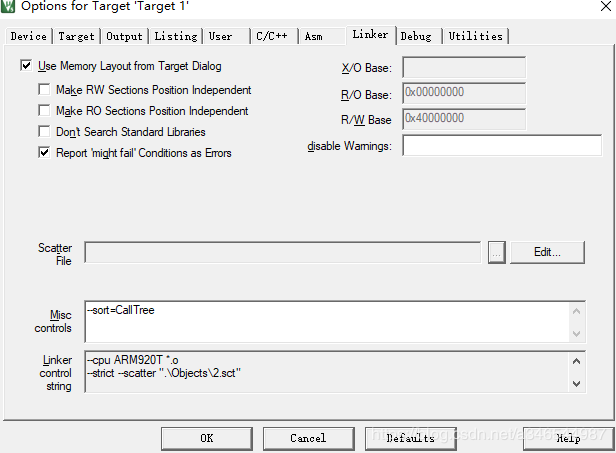

设置linker选项卡
在这里插入图片描述
方便拷贝:–sort=CallTree

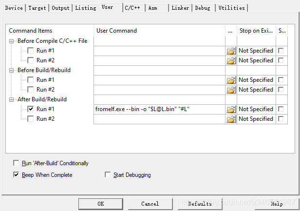

设置生成bin文件
在这里插入图片描述
user选项卡如图设置,此设置直接和HEX生成在一个文件夹,修改路径可以查其他方法。
方便拷贝:fromelf.exe --bin -o “$L@L.bin” “#L”
