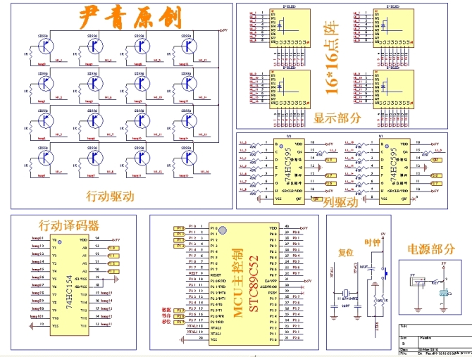

注释:行采用74LS154+PNP三极管驱动
列采用两个74HC595驱动!
程序可以实现上移!下面是视频链接实拍效果,请大家查看!链接地址:视频祥见:http://www.tudou.com/programs/view/D0SCJyO4RBQ/
