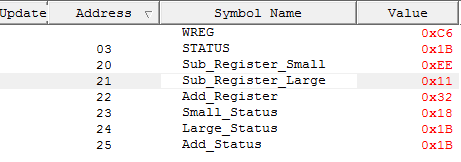

为了加深理解,在MPLAB中写入一段代码,通过观测STATUS寄存器的值来测试以上分析:

启用仿真后,查看内存23H、24H、25H(保存的是以上三种操作后的STATUS)的值,结果如下:
  Small_Status  : 00011000B,对应C=0(最高位发生了借位)
  Large_Status : 00011011B,对应C=1(最高位未发生借位)
  Add_Status    : 00011011B,对应C=1(最高位发生了进位)
为了简单便于记忆,可以把C的进/借位规则记为:加柴(1)做煎(减)蛋(0)!
