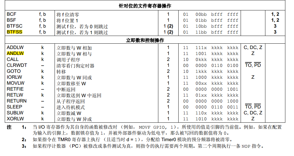

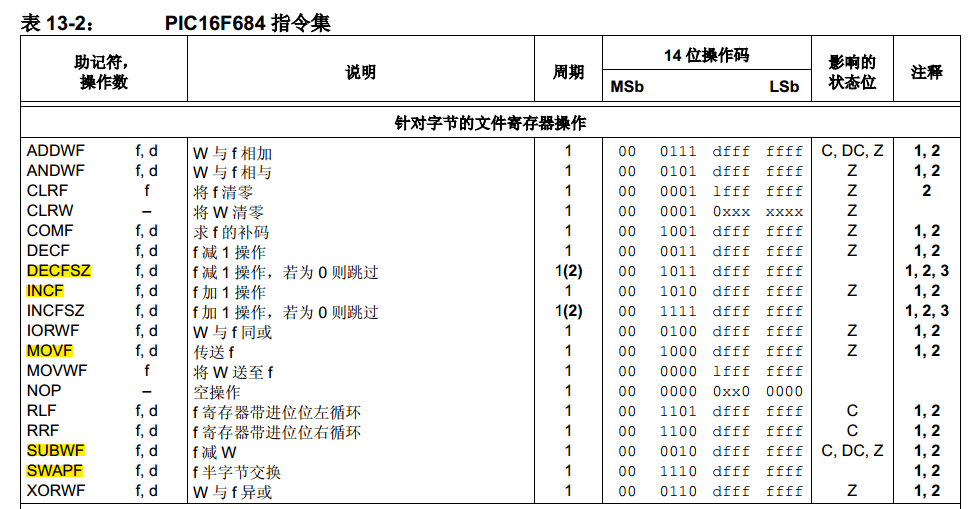

3、PIC单片机指令
由3种基本类型指令组成:
a.字节操作类指令
b.位操作类指令
c.立即数和控制操作类指令

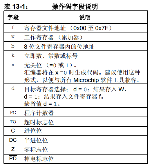

对于字节操作指令,f——>文件寄存器标识符,d——>目标寄存器标识符
说明:目标标识符指定了操作结果的存放位置:
d=0 操作结果存入W寄存器
d=1 操作结果存入指定的文件寄存器,d默认值为1
 4、指令集
