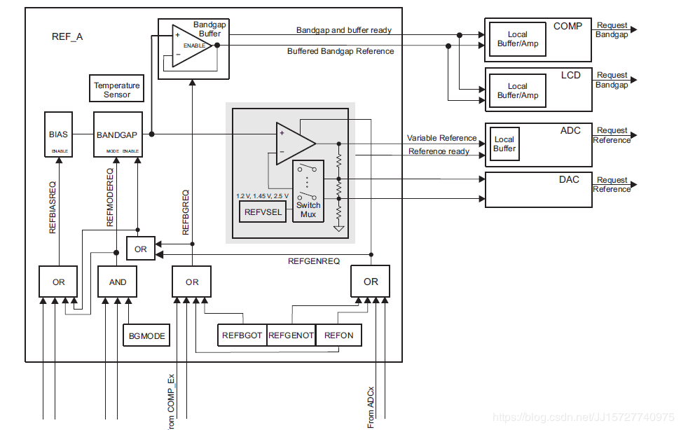

图21-1显示了一个示例设备中REF_A模块的框图,该示例设备包含ADC、DAC和an
液晶控制器,和一个比较器。

2.2参考系统的请求
REF_A模块使用三个基本的引用请求。每个模拟模块都可以使用这些请求从REF_A模块获得适当的响应。这三个基本要求是REFGENREQ、REFBGREQ和REFMODEREQ。用户代码不需要交互。模拟模块自动选择适当的请求。引用请求信号REFGENREQ可作为REFGEN子系统的输入。这个信号代表的逻辑或单个信号的请求来自多个模拟模块要求在可变参考线上有电压参考的装置。当一个模块需要一个电压参考,它断言其相应的REFGENREQ信号。当REFGENREQ是断言,REFGEN子系统是启用的。在指定的安置时间之后,变量参考线电压稳定,可随时使用。REFVSEL设置确定在变量引用。在REFGEN子系统指定的解决时间之后,REF_A模块设置REFGENRDY信号。这个信号被每个模拟模块使用,例如,在ADC转换之前等待,在设置REFGENREQ后启动。可以通过计时器触发基准电压的生成或者通过软件来确保在模拟模块需要时参考电压已经准备好。除了REFGENREQ之外,还有第二个引用请求信号REFBGREQ可用。REFBGREQ信号表示一个逻辑或来自各种模拟模块的请求,要求缓冲带隙参考线。当REFBGREQ被断言时,带隙具有其偏差如果先前的请求尚未启用电路和本地缓冲区,则启用它们。在REFBGREQ子系统指定解决时间之后,REF_A模块设置REFBGRDY信号。该信号由每个模拟模块在缓冲带隙引用时保持操作电压设置好。缓冲带隙电压的产生可由定时器触发或由软件,以确保参考电压准备好时,模拟模块需要它。
REFMODEREQ请求信号配置带隙及其偏置电路,使其在采样中运行或静态操作模式。REFMODEREQ信号表示一个逻辑的、独立的请求来自各种模拟模块。REFMODEREQ只发生在至少一个模拟模块,REFGENREQ或REFBGQ也被断言时,否则不必在乎。当REFMODEREQ = 1时,带隙在采样模式下工作。当一个模拟模块对其进行断言时对应的REFMODEREQ信号,要求带隙在采样模式下工作。因为REMODEREQ是一个逻辑的和所有独立的请求,任何模拟模块请求静态模式使带隙在静态模式下运行。BGMODE位可以读取为的指示符静态或取样的操作模式。

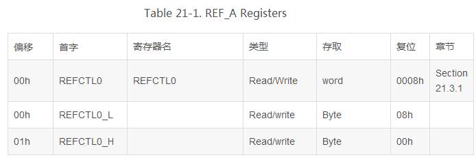

REF_A寄存器列在表21-1中。基本地址可以在特定于设备的数据表中找到。地址偏移量列在表21-1中。
注意:所有寄存器都有半字或字节访问。对于通用寄存器ANYREG,后缀“_L”
(ANYREG_L)是指寄存器的较低字节(从0位到7位)。
(ANYREG_H)指寄存器的上位字节(从8位到15位)。

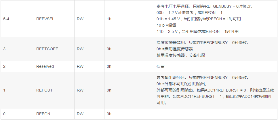

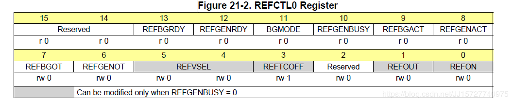

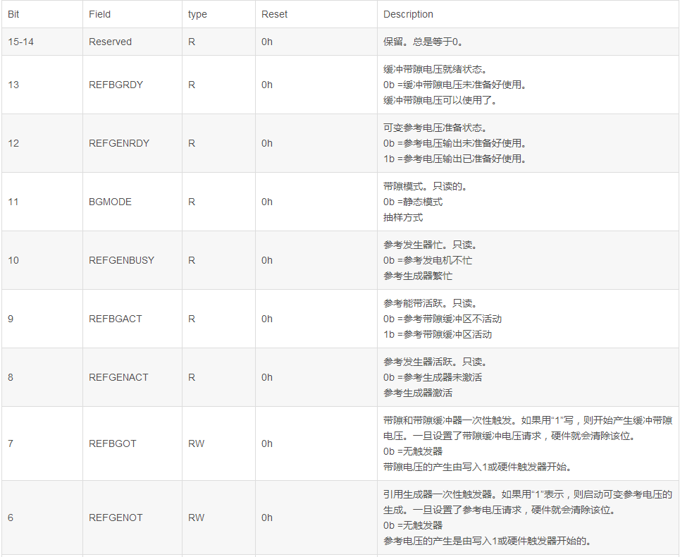

3.1 REFCTL0寄存器(偏移量= 00h)[复位= 0008h]
REF控制寄存器0
image.png?imageView2/2/w/550
