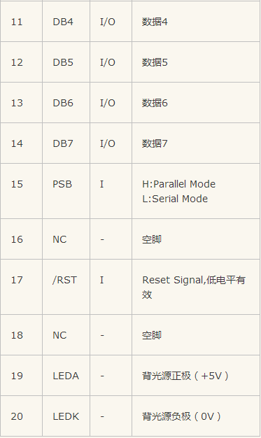

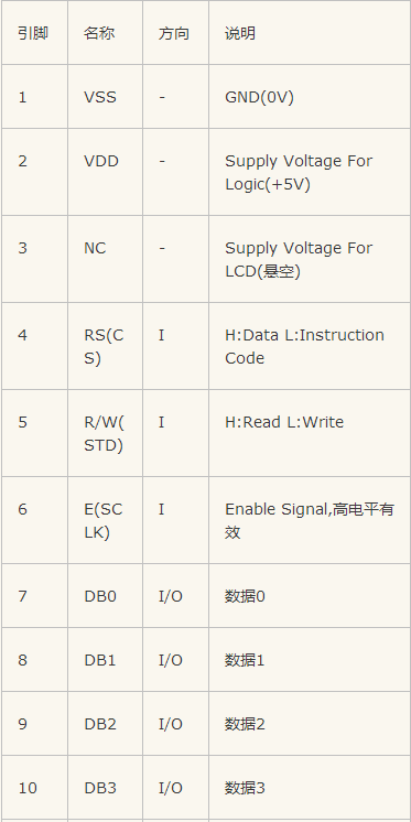

OCMJ4X8C的引脚说明:
image.png?imageView2/2/w/550
引脚连接方式:PSB、RST接高电平(3.3v);RS接P3.0;R/W接P3.1;E接P3.2;DB0-DB7接P5口,电源接3.3v(包括背光) GND接地(包括背光)。

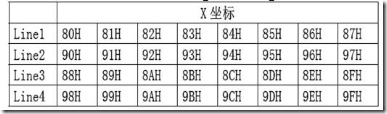

液晶屏显示地址:
clip_image002
有关液晶其他的或详细的介绍,请参考12864液晶的资料。
