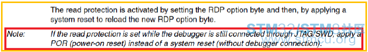

关于此问题,需要查找一份比较老的编程手册PM0075。此文档虽然是STM32F10xxx 的编程手册,但是有些内容还是值得我们借鉴的,比如现在遇到的这个问题。
翻到2.4.1 Read Protection 章节,在这里,我们看到如下的句子:
第一句话的意思是:读保护是在设置RDP 选项字节后,再执行一次系统复位以重载新的RDP 选项字节后才生效的。接下来的这个注意就很重要了,它的意思是:当读保护被设置的时候调试器仍然通过JTAG/SWD 连接在目标芯片,那么要让选项字节生效,必须执行一次上电复位,而不是系统复位,目的是断开调试器的连接。
对于使用STM32 ST-LINK Utility 来更改RDP 选项字节的操作,正好符合了这两句话的意思,ST-LINK 还通过SWD 接口接在STM32F411VET6 上,所以需要一次上电复位才可以。

由于使用STM32 ST-LINK Utility 给STM32 设置读保护时,需要ST-LINK 调试器通过JTAG/SWD 连接到STM32 上进行选项字节的更新,要使更新生效,必须让STM32 重新上电,执行上电复位才行。
处理
使用STM32 ST-LINK Utility 给STM32 设置读保护之后,需要重新上电才可激活新的选项字节并运行程序。
