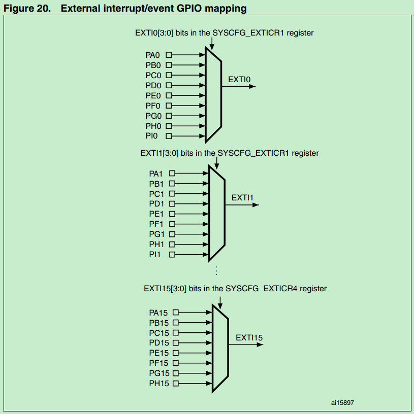

1.外部中断事件线的映射
140个GPIO连接到了16个外部中断/事件线,如下图所示:
GPIO与外部中断/事件线关联图
另外7个外部中断/事件线分别连接:
EXTI Line 16:PVD输出;
EXTI Line 17:RTC报警事件;
EXTI Line 18:USB OTG FS唤醒事件;
EXTI Line 19:以太网唤醒事件;
EXTI Line 20:USB OTG HS唤醒事件;
EXTI Line 21:RTC Tamper and TimeStamp事件
EXTI Line 22:RTC唤醒事件。

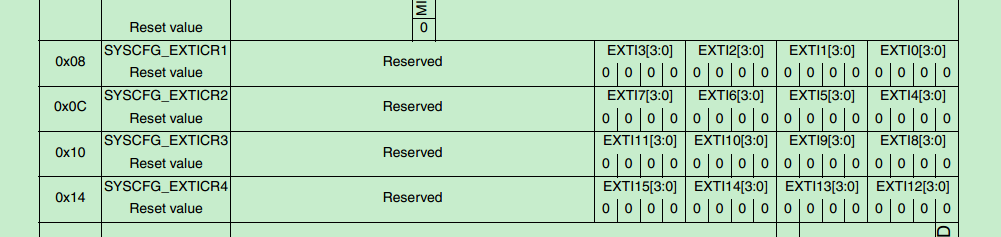

2.EXTI与SYSCFG(System configurationcontroller)关系
SYSCFG主要用于重新定位存储器代码空间的位置,用于选择以太网的PHY和管理外部中断线与GPIO的联系。
如下图所示,用于配置外部中断并连接到EXTI外部中断。

3.4.连接引脚到外部中断线
SYSCFG_EXTILineConfig(EXTI_PortSourceGPIOC,EXTI_PinSource2);
说明:每个引脚对应相应的线,如GPIO1则对应EXTI_PinSource1,查看1中的图。
