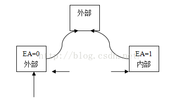

1. 程序存储器
内部程序存储器的不同配置形式往往对应了不同单片机芯片。配置主要有存储的容量,以及存储器的类型是ROM、EPROM.还是FlashROM的。
CPU将执行哪一条指令依赖于地址指针—16位的程序计数器PC。O开始的部分程序,可以在单片机的内部也可以在单片机的外部,这取决于单片机得类型,并由输入到引脚EA的电平所控制。对内部有4K字节程序存储器,若EA接正电平,则程序计数器PC的值在0至0FFFH之间时,CPU取指令时访问内部的程序存贮器;PC值大于0FFFH时,则访问外部的程序存贮器。如果EA接Vss(地),则内部的程序存储器被忽略,CPU总是从外部的程序存贮器中取指令。51系类单片机的引脚PSEN输出外部程序存贮器的读选通信号,仅当CPU访问外部程序存贮器是,PSEN才有效(输出负脉冲)。
