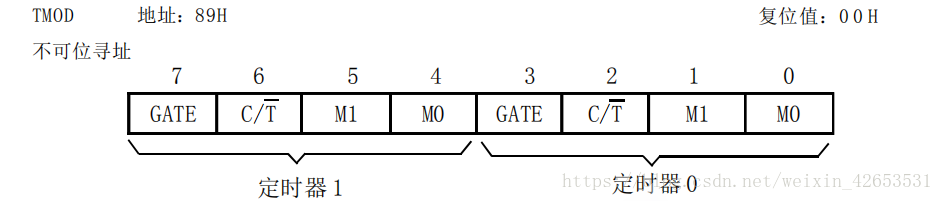

配置定时器或者计数器就是对相应的寄存器进行赋值,下面是相关的寄存器描述:
第一部分寄存器:
对照着上面这一字节的每一位,进一步解析:
位(符号)
功能
TMOD.7 (GATE)
置1时,只有在脚为高、TR1=1时才可打开定时器/计数器1
置0时,TR1=1即可打开定时器/计数器1
TMOD.3 (GATE)
置1时,只有在脚为高、TR1=1时才可打开定时器/计数器0
置0时,TR1=1即可打开定时器/计数器0。
TMOD.6  ( /)
置1时,用作计数器1(从T1/P3.5脚输入)
置0时,用作定时器1
TMOD.2  (/ )
置1时,用作计数器0(从T0/P3.4脚输入)
置0时,用作定时器0
TMOD.5/TMOD.4  (M1、M0)
定时器/计数器1 选择工作方式
方式0:M1=0,M0=0 ,13位定时器/计数器
方式1:M1=0,M0=1 ,16位定时器/计数器
方式2:M1=1,M0=0 ,8位自动重载定时器
方式3:M1=1,M0=1 ,定时器/计数器1 此时无效
TMOD.1/TMOD.0  (M1、M0)
定时器/计数器0 选择工作方式
方式3:M1=0,M0=0 ,双8位定时器/计数器
/*1*/  TMOD|=0x00;  //选择定时器0,工作方式为0,
/*2*/  TMOD|=0x30;  //选择定时器1,工作方式为1
/*3*/  TMOD|=0x40;  //选择计数器1,工作方式为0
用或运算是为了在给相应位赋值时不会影响无关位。可以试着解读TMOD=0xDA

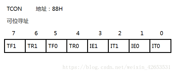

第二部分寄存器:
主要看T开头的,I开头是外部中断,先不管。
位(符号)
功能
TCON.7 (TF1)
定时器/计数器1溢出标志位。当 T1 被允许计数后T1从初值开始加1计数,最高位产生溢出时,置“1 ”TF1 ,并向 CPU请求中断,当CPU响应时,由硬件清“0 ”TF1 ,TF1也可以由程序查询或清“0 ”。
TCON.5 (TR1)
定时器 T1 的运行控制位。该位由软件置位和清零。当 GATE(TMOD.7)=0,TR1=1 时就允许T1开始计数,TR1=0 时禁止 T1 计数。当 GATE(TMOD.7)=1,TR1=1 且 INT1 输入高电平时,才允许 T1 计数。
TCON.4 (TF0)
定时器/计数器 0 溢出标志位。当T0被允许计数后T0 从初值开始加 1 计数,最高位产生溢出时,置“1”TF0,并向CPU请求中断,当 CPU 响应时,由硬件清“0”TF0,TF0也可以由程序查询或清“0”。
TCON.3 (TR0)
定时器 T0 的运行控制位。该位由软件置位和清零。当 GATE(TMOD.3)=0,TR0=1 时就允许T0开始计数,TR1=0 时禁止 T0 计数。当 GATE(TMOD.3)=1,TR0=1 且 INT0 输入高电平时,才允许 T0 计数
