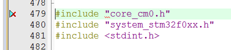

然后,然后,悲催的事情出现了:报错!报错!报了很多的错!!但是基本上都是一个错误如下:
......LibrariesCMSISDeviceSTSTM32F0xxIncludestm32f0xx.h(479): error: #5: cannot open source input file "core_cm0.h": No such file or directory
#include "core_cm0.h"
..system_stm32f0xx.c: 0 warnings, 1 error
从错误中来看!很明显:找不到这个core_cm0.h头文件
双击错误然后就可以看到出错的地方:
注意一点:#include "core_cm0.h"使用的是””号,而不是<>尖括号。所以在库里面找到添加即可!

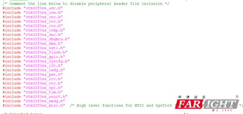

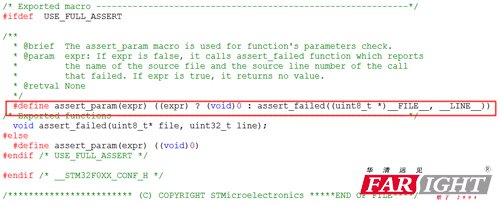

进去一看!就是找不到这个函数!啥情况呢??文件添加不完全??其实不是的,我相信只要是玩过ST的MCU的人都知道,ST的库在编译的时候,可以可控的选择编译一些必要的驱动文件,一些用不到的可以不编译!就是这个stm32f0xx_conf.h头文件了!进入这个头文件就可以看到(1)驱动文件的头文件!
(2)上面报警告的“函数”,其实它是个宏!先不管他!编译通过再说!

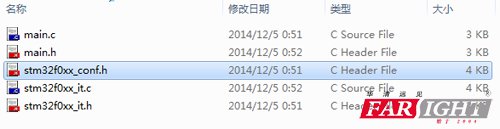

那么也就说明stm32f0xx_conf.h这个头文件没有被包含在工程中,但是一查看
确实是包含了!而且头文件也在keil的C/C++->Include添加了!

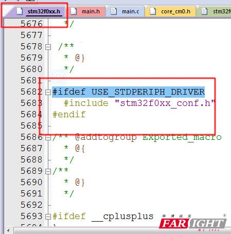

同样的我也是凭着经验的记得!这个stm32f0xx_conf.h头文件是在stm32f0xx.h头文件下包含的!于是乎,找到文件就可以查找到了如下图:
在stm32f0xx.h头文件的最底部找到了这句话:
#ifdef USE_STDPERIPH_DRIVER
#include "stm32f0xx_conf.h"
#endif
如果定义USE_STDPERIPH_DRIVER这个宏,那么stm32f0xx_conf.h头文件将被包含!那么问题就解决了!我们只需要定义这个宏就好!

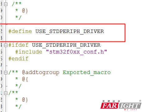

(1)如下图
直接在上面添加宏定义语句:
#define USE_STDPERIPH_DRIVER
之后编译!0错误0警告!
但是本人不推荐使用这种方法!推荐使用方法(2)

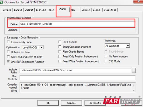

(2)如下图
在上图页面Define添加宏:USE_STDPERIPH_DRIVER
确定!再编译!同样的0错误0警告!
那么为什么不建议使用第一种方法呢?
因为对于库来说为了更灵活的使用(有些东西是没必要时时存在的),当需要某部分的库时,在添加即可,在keil上添加是全局的,而且不改变库的源文件!并且容易修改!如果是第一种方法!可能那天就忘了!有时候想关个东西都得找半天!其实言下之意就是,这样的宏在库中还存在着很多!
