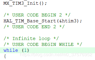

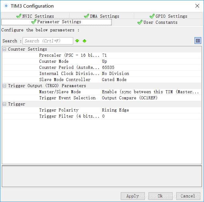

在这里插入图片描述
在这里插入图片描述在这里插入图片描述在这里插入图片描述
打开keil5的debug,选中view->system viewer->Tim->Tim3,然后开始按F5运行。
当PA6接高电平时,开始计数,cnt开始自增。
当PA6接低电平时,停止计数,cnt停止自增。
