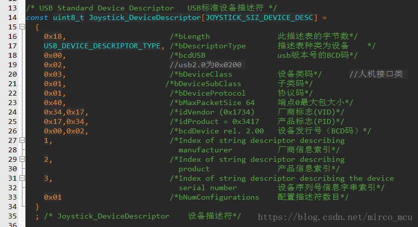

USB采用USB标准描述符说明一个USB设备,这些描述符包括设备描述符、配置描述符、接口描述符、端点描述符和字串描述符。在stm32 usb库中有关描述符在usb_desc.c和usb_desc.h中。
在上个例程中并未对描述符进行修改,直接使用了原来配置,现在我们对描述符进行修改,在该示例中的配置为usb键盘的描述符设置。
设备描述符给出了usb的一般信息,一个usb设备只能有一个设备描述符。在stm32 usb库中有关配置及含义如图所示。

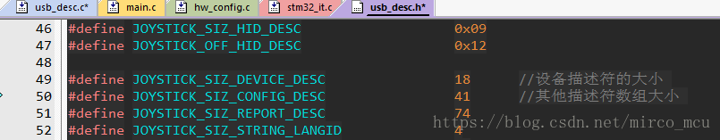

在usb库中除设备描述符以外的其他所有描述符均在Joystick_ConfigDescriptor[JOYSTICK_SIZ_CONFIG_DESC]这个数组中
如果对描述符进行增删后,注意更改数组大小,在usb_desc.h中定义。

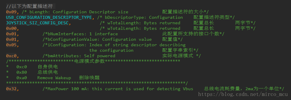

以下为配置描述符的说明,在一个usb设备描述符下可以有多个配置描述符。

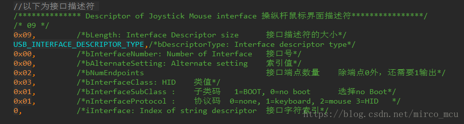

以下为接口描述符的说明,在一个usb配置描述符下可以有多个接口描述符。

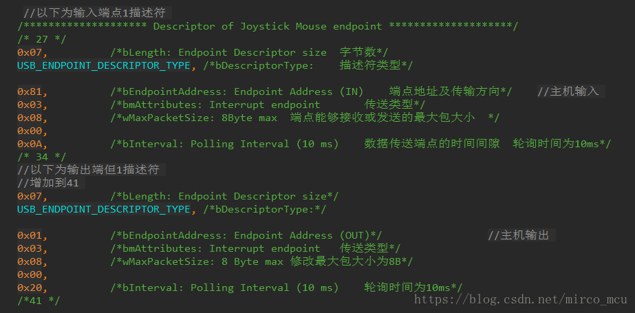

端点描述符,每个端点只能用作输入或输出的一种,端点0不可配置。

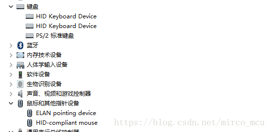

好了,我们对上面的描述符进行修改后,编译下载,在电脑上可以识别出键盘,在后面的会继续介绍usb键盘的移植过程
