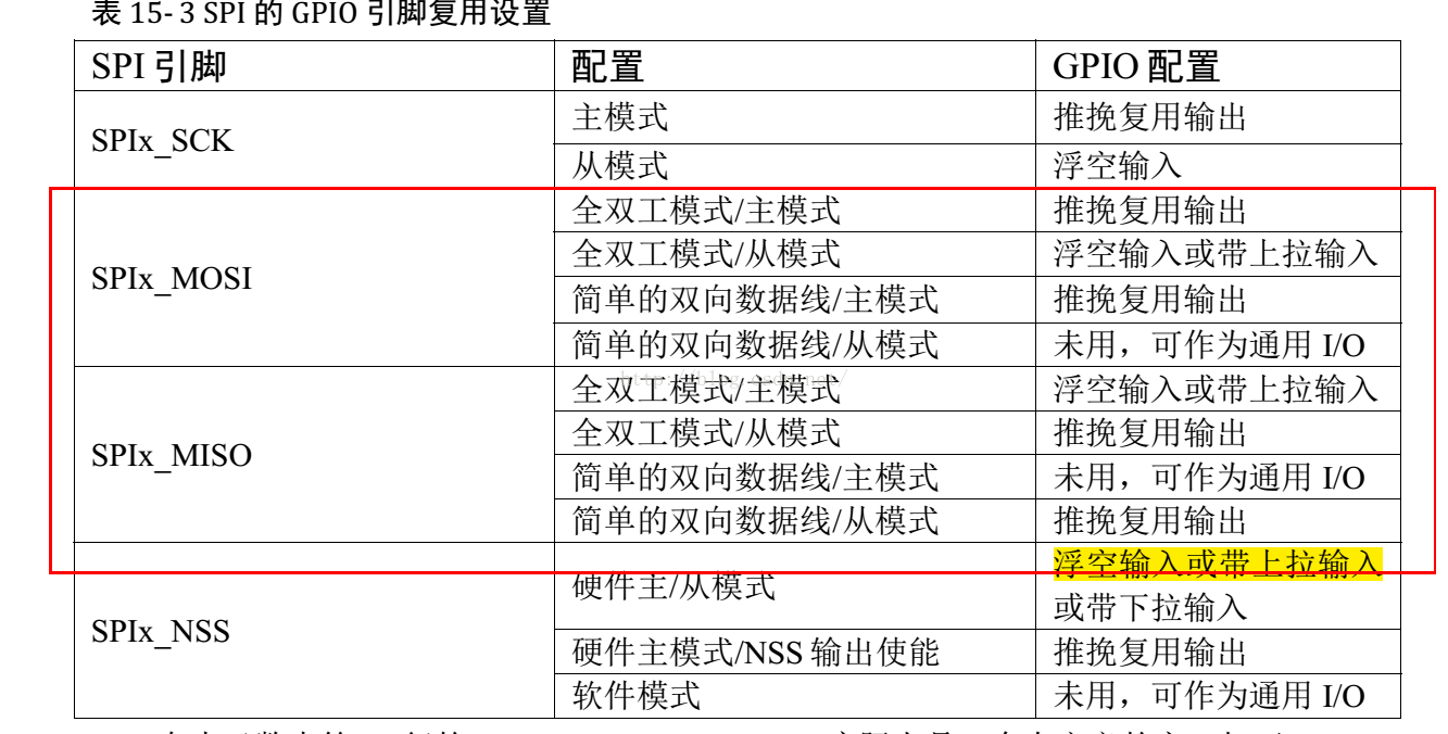

GPIO配置
硬件连接
编程要点

3)SPI_CPOL 和 SPI_CPHA :这 两 个 成 员 即 配 置 SPI 的 时 钟 极 性(CPOL) 和
时 钟 相 位(CPHA),这两个配置影响到 SPI 的通信模式,该设置要符合将要互相通信的设备的要求。CPOL 分别可以取 SPI_CPOL_High(SPI 通信空闲时 SCK 为高电平)和
SPI_CPOL_Low(SPI 通信空闲时 SCK 为低电平)。CPHA则可以取 SPI_CPHA_1Edge
(在 SCK 的奇数边沿采集数据) 和 SPI_CPHA_2Edge (在 SCK 的偶数边沿采集数
据) 。
查阅本 Flash 的使用手册,见图 15- 6。可以了解到这个 Flash 支持以 SPI 的模式 0 和模式 3通信。即在 SPI 空闲时,SCK 为低电平,奇数边沿采样(模式 0);也可以在 SPI 空闲时,SCK 为高电平,偶数边沿采样(模式 3)。即无论 CPOL 的状态是什么,Flash的数据采样时刻为 SCK 的上升沿。我们在本实验配置使用它的模式 3,即把 CPOL 赋值为
SPI_CPOL_High ;2)4 ) SPI_NSS : 本 成 员 配 置 NSS 引 脚 的 使 用 模 式 , 可 以 选 择 为 硬 件 模 式(SPI_NSS_Hard )与软件模式(SPI_NSS_Soft),在硬件模式中的 SPI 片选信号由硬件自动产生,而软件模式则需要我们亲自把相应的 GPIO 端口拉高或置低产生非片选和片选信号。如果外界条件允许,硬件模式还会自动将 STM32 的 SPI 设置为主机。本实验使用软件模式,向这个成员赋值为 SPI_NSS_Soft 。
