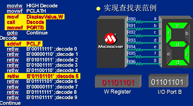

1.1 PC相对寻址

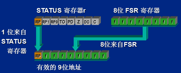

1.2 间接寻址
用FSR寄存器作为8位地址指针;另外1位在STATUS中描述。
例如:清除 0x20 to 0x7F的RAM
注意:FSR 和 INDF 用于间接寻址,FSR 是地址指针;INDF 保存移动的值。
